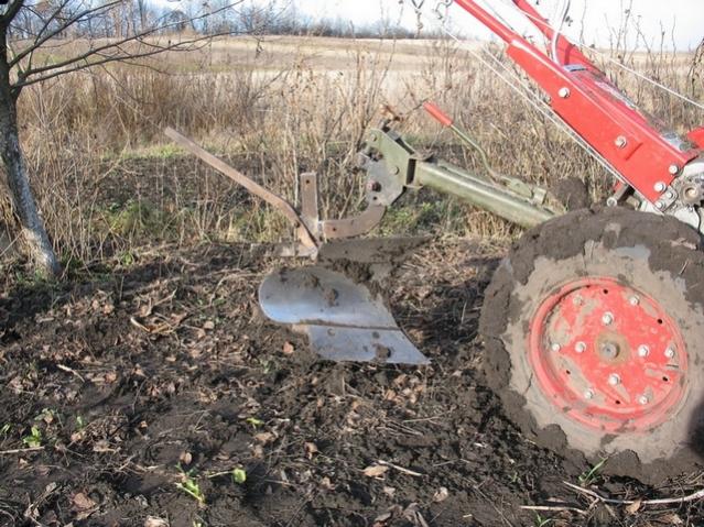

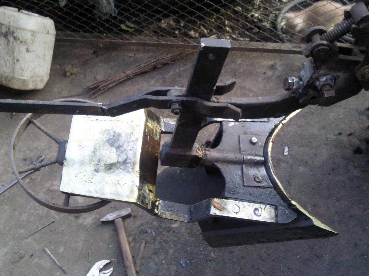

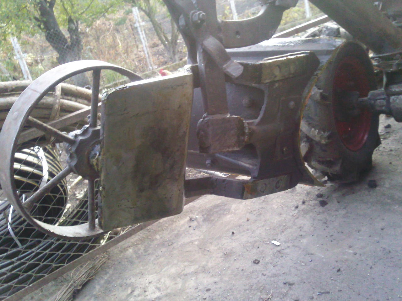

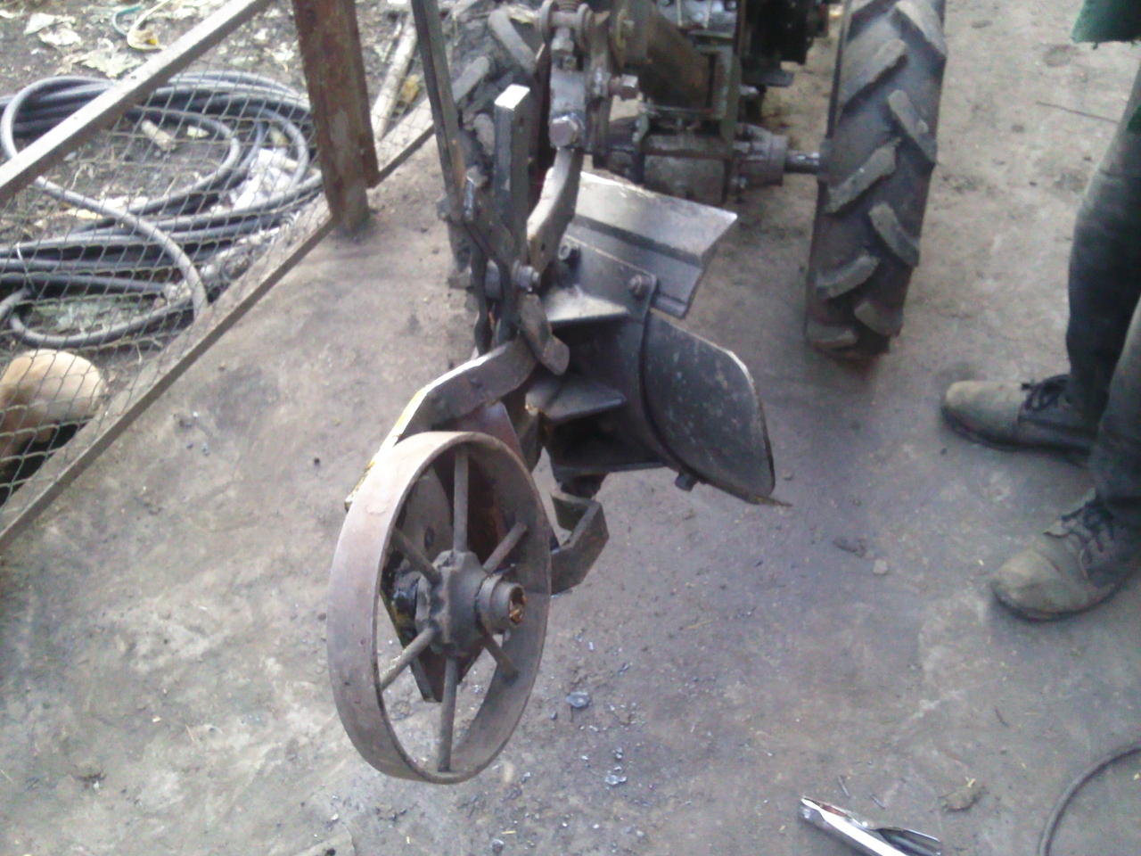

Как и обещал вылаживаю фото плуга На последних 2-х фото я так понимаю так должна стоять стойка

А вот так сейчас стоит

klyv05, Строго говоря тот наклон о котором пишут это не тот который ты показываешь. Наклон стойки в борозде должен обеспечивать горизонтальное положение лемеха (режущей кромки и полевой доски) а сама стойка может стоять как получится. То есть речь идет о наклоне стойки, как правило ее верх уходит влево если смотреть сзади по ходу МБ. то есть вертикальность стойки надо обеспечить в плоскости перпендикулярной оси движения. Речь идет фактически о проекции стойки, так она сама может быть любой форму, типа кочерги как на плуги МТЗевском к примеру. Вот фото двух плугов один МТЗевский (на переднем плане) второй одесский П 20 вроде, хорошо видно что стойки сбоку если смотреть не вертикальные.

мне кажется или на первой фотке носок лемеха изношен?

Я бы посоветовал Вам доварить носок на лемех как дорисовано на фото плуг будет бистро входить в землю и там удерживаться. Исходя с фото он там был но износился.

А попробуйте Вашу сцепку установить не с левой стороны стойки, а с правой. Или Вы уже делали так?

Вот мой переделанный конский по нашему косуля с лева, пашет лучше чем штатный агровский что с права.

Большое спасибо за советы пока картошку не выкопал негде проводить испытания поэтому как только картошка выкопается будем проводить испытания побробую установить сцепку с правой стороны если ничего не получится буду пробовать переделывать сцепку по типу как на фото ниже. Да по поводу лемеха сколько помню когда пахали лошадью он такой и был, наверное для мотоблока придется доваривать. Да когда пахали лошадью все обращались к отцу с просьбой попользоваться плугом т.к. по словам пахавших пахота была отменной и легко было пахать лошади просто была идея тупо купить мотоблочный плуг но после того увидел как пашет почему то перехотелось может не настроен был. Как только проведу испытания побробую заснять видео как получатеся.

У варианта вашей модернизации конного плуга по не известным причинам грядиль вынесен за габарит самого плуга. Если смотреть фотку 3 получается что весь грядиль в скопе перенести в право за стойку плуга. Это первое с чего начать. Дальше ситуация покажет что еще поменять. Но думаю все настроится.
