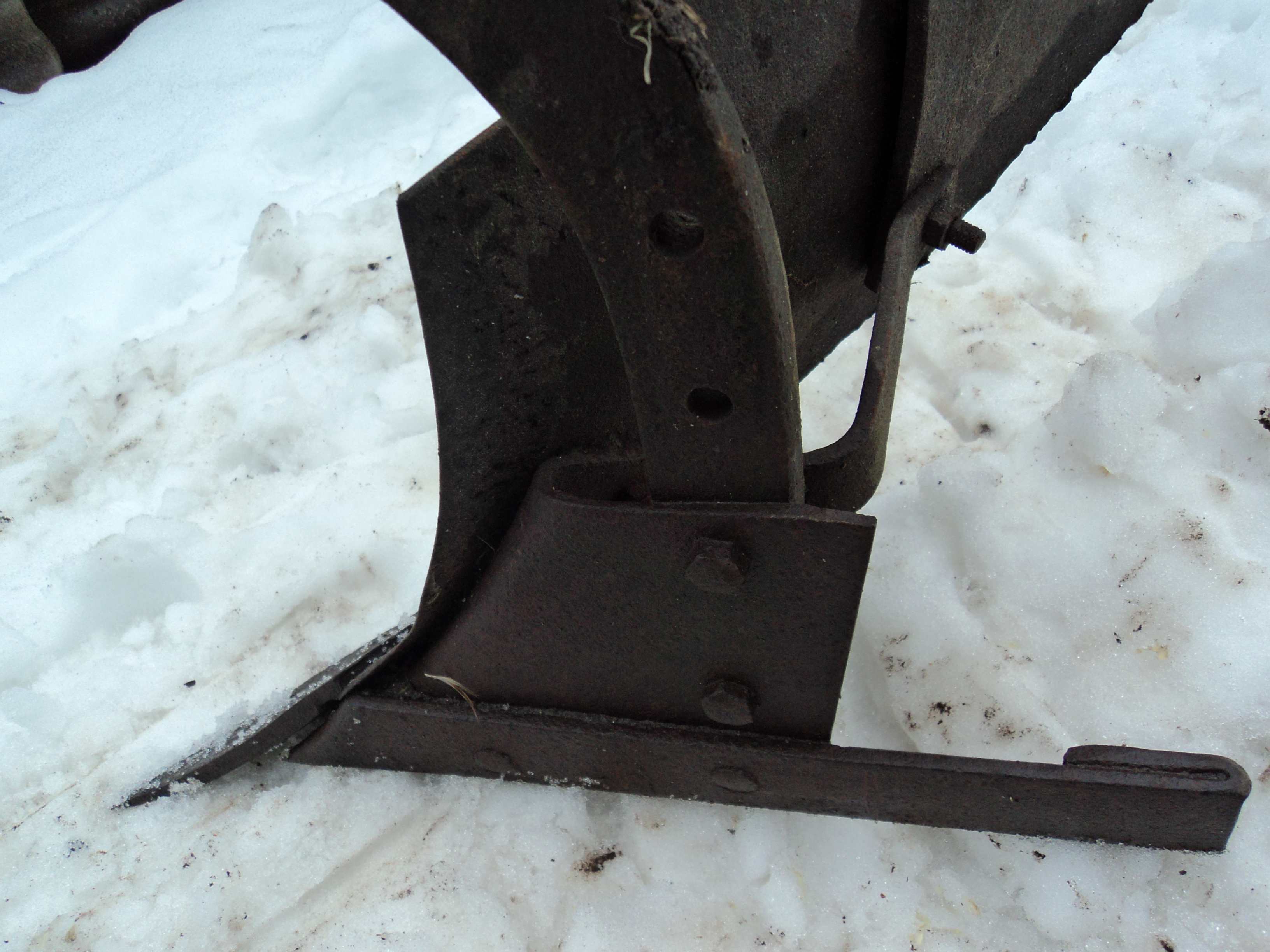

galkin24 написал:
он заглубляется до тех пор, пока полевая доска не встанет горизонтально
Вот именно так но при этом стойка должна встать вертикально (перпендикулярно земле) и так, что это регулировка глубины или регулировка угла атаки (скорости и расстояния заглубления плуга до определённой глубины) ?
galkin24 написал:
Я не регулирую глубину пахоты высотой стойки, я регулирую её винтом
Высотой стойки ни кто не не регулирует глубину(под разный размер колёс регулировка не плохая) а винтом вы регулируете "глубину" до бесконечности или есть какие то ограничения.
SerZh67, я вот Вам как бы хотел помочь, а Вы сначала беспричинно обвинили меня в "беспардонности" а потом и вовсе на смех подняли, ну или во всяком случае попытались. Ну да ладно, пусть так и будет, что же мне теперь плакать что ли.

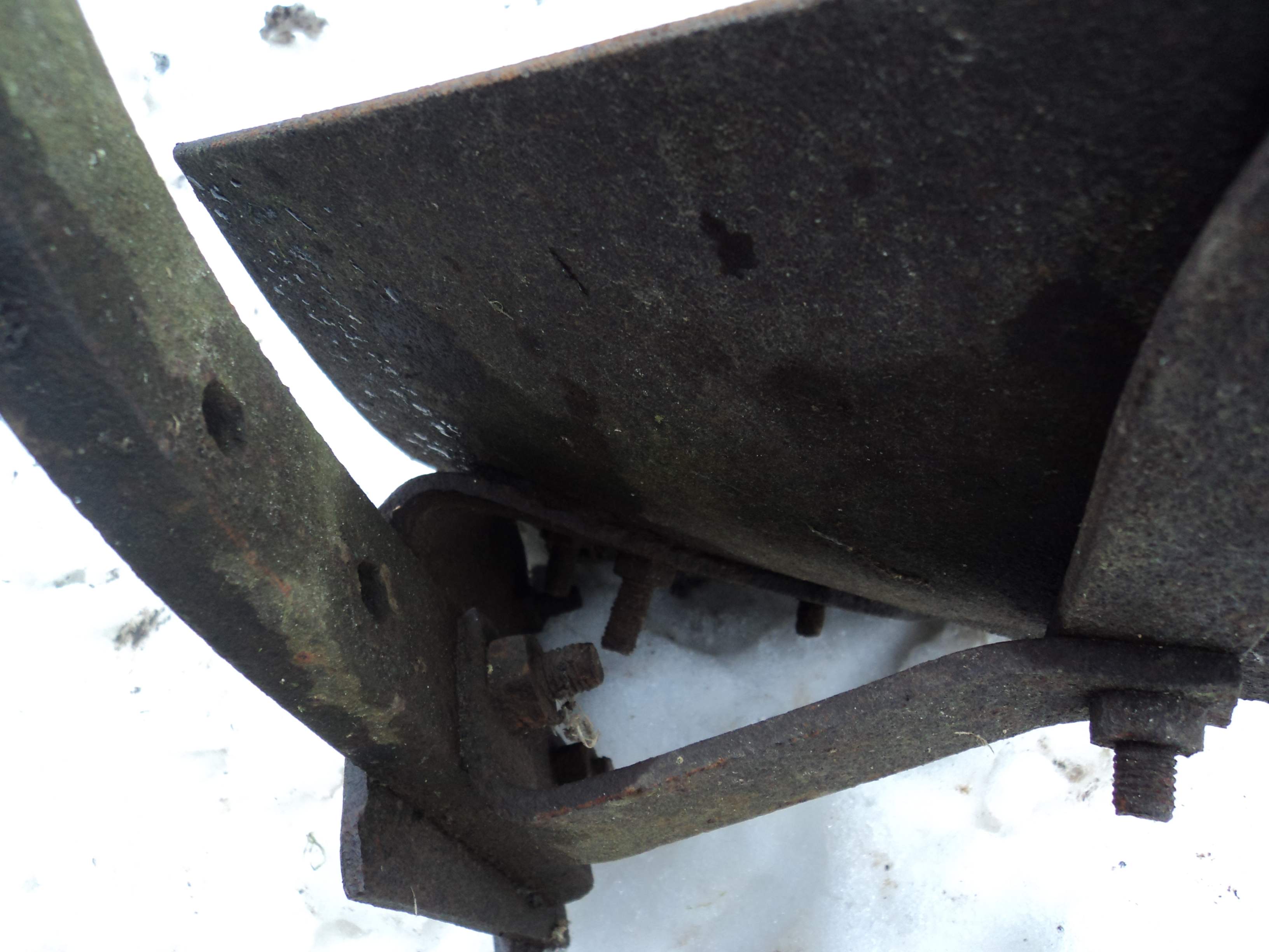

Но, тем не менее, я Вам все таки дам направление поиска, как удовлетворить свой интерес в отношении своего новоприобретенного плуга.
Сразу скажу, что я не уверен на 100%, но вероятность того, что это так - есть.
Стойка, излишне большой высоты намекает на использование плуга с мотоблоком на высоких грунтозацепах ( но обычно так не делают) либо с мотоблоком со сцепным устройством, которое располагается существенно выше, чем на остальных. Из таких мотоблоков приходит на ум только один МБ-90 ( Мул или Кадви - не помню). Если посмотреть на этот мотоблок хотя бы на фото, то видно, что его сцепное расположено довольно высоко и стойка плуга требуется высокая. Регулировка высоты стойки в больших пределах намекает на возможность использования плуга и с мотоблоками со сцепным устройством на общепринятой высоте.
Заводом-изготовителем рекомендуется пять моделей плугов:
1) ПН-1 г. Волгодонск ( это точно не он, Волгодонский плуг совсем другой)
2) 8203 г. Тула ( это точно не он, тульский похож на Агросовский)
3) 30А 02.000.0 КАДВИ г. Калуга - ???
4) ПЦ-1-18 Моторостроитель г.Пермь ( точно не он)
5) ПЦ-1-18 КАДВИ г.Калуга ( точно не он)
Sergey Michailovich, стойка может и не встать вертикально, должна встать нижняя плоскость полевой доски горизонтально, или условная линия "носик лемеха - плоскость пятки" если пятка выпирает за полевую доку вниз. Под каким углом будет стойка 89 или 91 градус - это дело второе.
Что регулирует винт? мне кажется и то и другое, пока плуг не вышел на рабочую глубину - регулирует угол, при выходе на рабочую глубину - получается что отрегулировали глубину. Не так? Ведь именно на нужной глубине указанная линия примет горизонтальное положение.
Стойка изначально может быть приварена не перпендикулярно полевой доске, но это не значит, что такой плуг не примет нужное положение в почве.
Если стойка приварена перпендикулярно полевой доске, а пятка "выпирает" то во время пахоты стойка не будет строго вертикальна, будет некоторое отклонение от перпендикуляра. Естественно, разговор про продольную плоскость. Про наклон из-за колеса в борозде не ведем, там всё очевидно.
Я в принципе исключаю работу плуга с пяткой в "воздухе", так можно наверное только на минитракторе или с опорным колесом.
По второму утверждению: на 5 и 2 градусах плуг не выйдет на одинаковую рабочую глубину.
Мне кажется, Вы ( а Вас как я понял несколько) упускаете что-то из вида. При наклоне стойки назад мотоблок не продолжает двигаться в прежнем положении с плугом "носом книзу - пяткой вверх" и чертить носом ковыряя почву. Так плуг движется лишь на крайне небольшой дистанции, постепенно заглубляясь. По мере заглубления плуга нос" мотоблока задирается а угол между горизонтом и полевой доской уменьшается. Как только полевая доска ( или условная линия "носик-пятка") устанавливается горизонтально дальнейшее заглубление прекращается и плуг начинает движение в почве в своем нормальном положении на установившейся глубине без всякого, как Вы выразились, скороденья. Главное условие правильной работы плуга в почве - горизонтальность линии "носик-пятка", стойка же при этом пусть как хочет располагается, посмотрите на плуги МТЗ-05 или от Кутаиси- вряд ли Вы скажите, что там стойка вертикальная. На моих картинках, да, так, но это только для упрощения. Наклон стойки для компенсации поперечного наклона сейчас не рассматриваем.
В чем я ошибаюсь по Вашему мнению?
