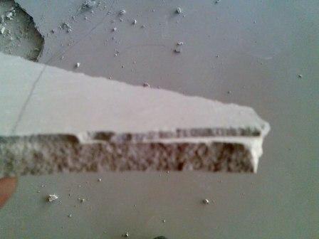

Здравствуйте! У меня такая печальная ситуация: выравнивал пол на кухне (5,5 м); основание - криво положенная плита, с трещинами. Решил выравнивать смесью Основит Т-45 (гипсовая). В связи с заметным перепадом высот, выравнивал в два слоя, второй заливал через 2 или 3 дня после первого. Сейчас, спустя 2 недели, пол покрылся трещинами, причём их количество растёт, но самое плохое, что при простукивании этих трещин очевидно отслоение второго слоя от первого, хотя всё делалось в соответствие с рекомендациями производителя (кроме краевой ленты, но по-моему, дело не в ней). Я в панике, что делать, так как собираюсь класть керамогранит, он уже закуплен, а на дышащее основание его класть, как я понимаю, недопустимо?..

верно. очень распространенная напасть. при грунтовании ж/б плиты грунт один. дальше необходимо было или заливать за один раз или ждать полного высыхания, затем грунтовать (при этом необходимо грунтовать именно той грунтовкой которую рекомендуют для гипсосодержащих нивелирок). верхний слой слетает именно по этой причине. кстати это хоть и не приятно, но лучше сейчас чем потом вместе с плиткой. надо снимать все что снимается, выравнивать заново, или плиточным клеем.

вот пример из жизни. смесь другая, к бетону хорошая адгезия, а слои не держаться (трещин правда не было), залили сверху самонивелирующую массу, она стала рвать, когда вызвали всех на разборки, были и производители, на 3 фото видно что что то не то с грунтовкой.

а вы спросите у них почему отлетело ведь делали как рекомендованно. когда мне задают такие вопросы, то я говорю, что можно заполнить более густой смесью, грубые неровности, после начала застывания, сразу (без грунтовки) залить финишно. если нанесли (креме рем масс) и не успели в этот день, необходимо полное высыхание, повторная грунтовка, и затем заливка. к сожелению в наших СНиПах пока нет сильного различия между материалами, остаточной влажности и прочих разных вещей и тем более не ввели понятия цемендрид и анхимент.

присоединяюсь и может повторяюсь. однозначно все снимать (то что уже слетело). большинство нивелирующих масс это смешанное сырье (и гипс и цемент, кнауф делает на ангидриде, а это обезвоженный гипс, просто разная технология изготовления). то что писали, после того как снимете посмотрите что получилось, может быть два варианта: 1) верхний слой снялся с пленкой грунтовки (тогда грунтовка не подходит для таких оснований, или не дали выйти из неё лишней влаги, она разрушила верхний слой) 2) не высох нижележащий слой (опять же влага разрушила слой) проверяется рукой, провели если "мелится", то в этом и причина. может еще много воды (верхний слой очень слабый), тогда его шлифовать, пока не не появится песок "тело" нивелирки, грунтовать его, после подсушки заливать. как я понял будет плитка. перед укладкой, так же, высыхает нивелирка, грунтуете правильной грунтовкой, ждете когда высохнет, после этого укладываете плитку. и согласен, при попадании воды на гипсовые нивелирки, она начинает "выгорать" и пылить или мелиться, а это не есть хорошо.
