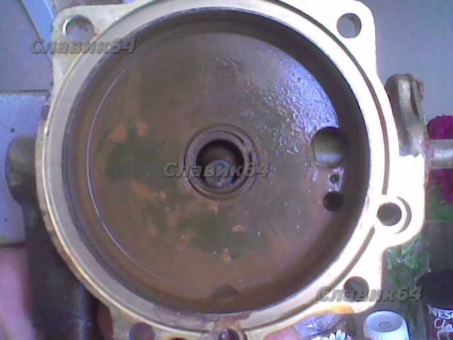

klivlend, этот ролик совет как почистить лягушку, из не известно какого металла, который цветёт?
Я уж не говорю про сальник, который завтра потечёт и выбросит надраенную лягуху. :D
А лягушке из жёлтого металла чистить не надо:
Славик64,

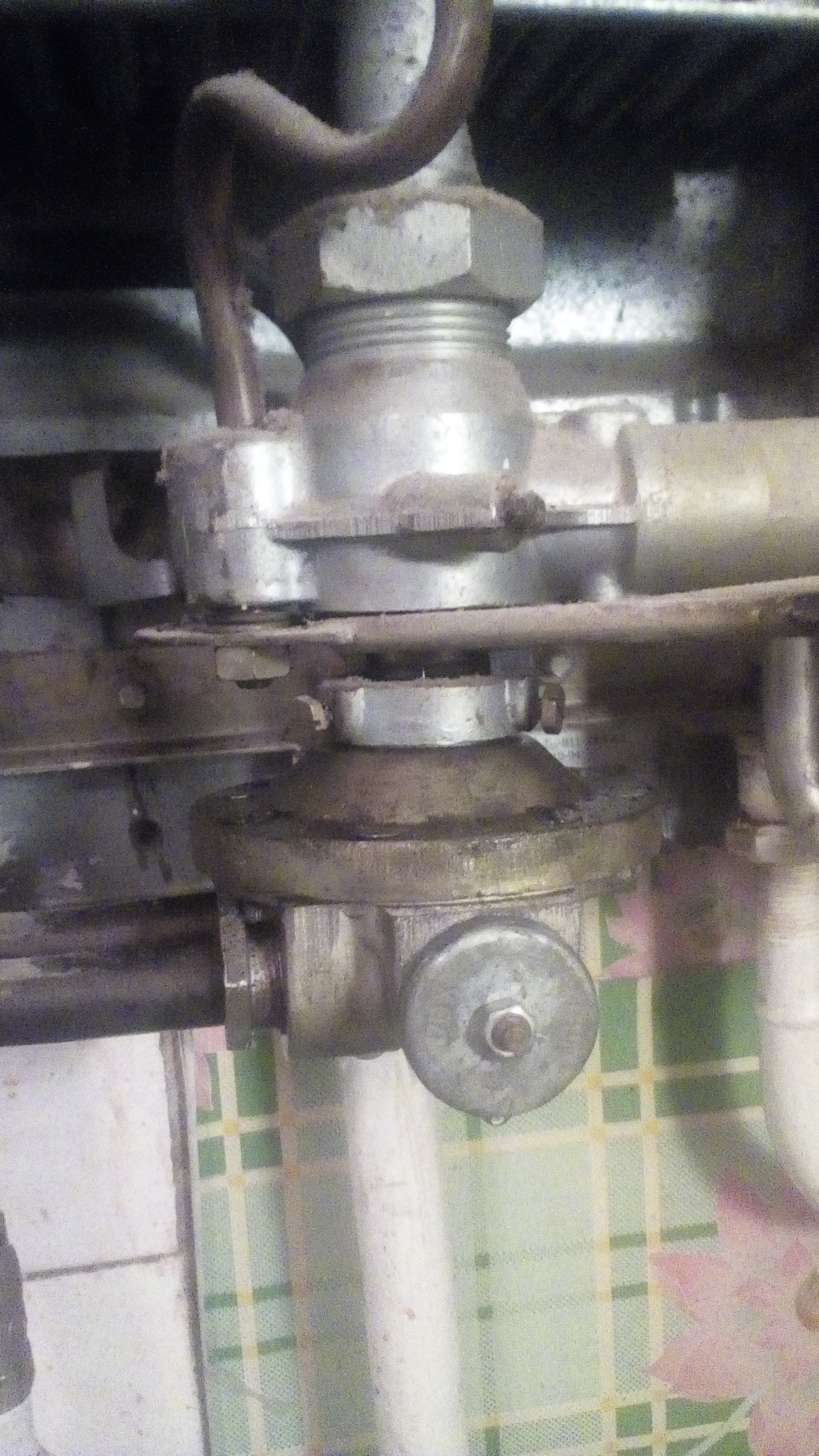

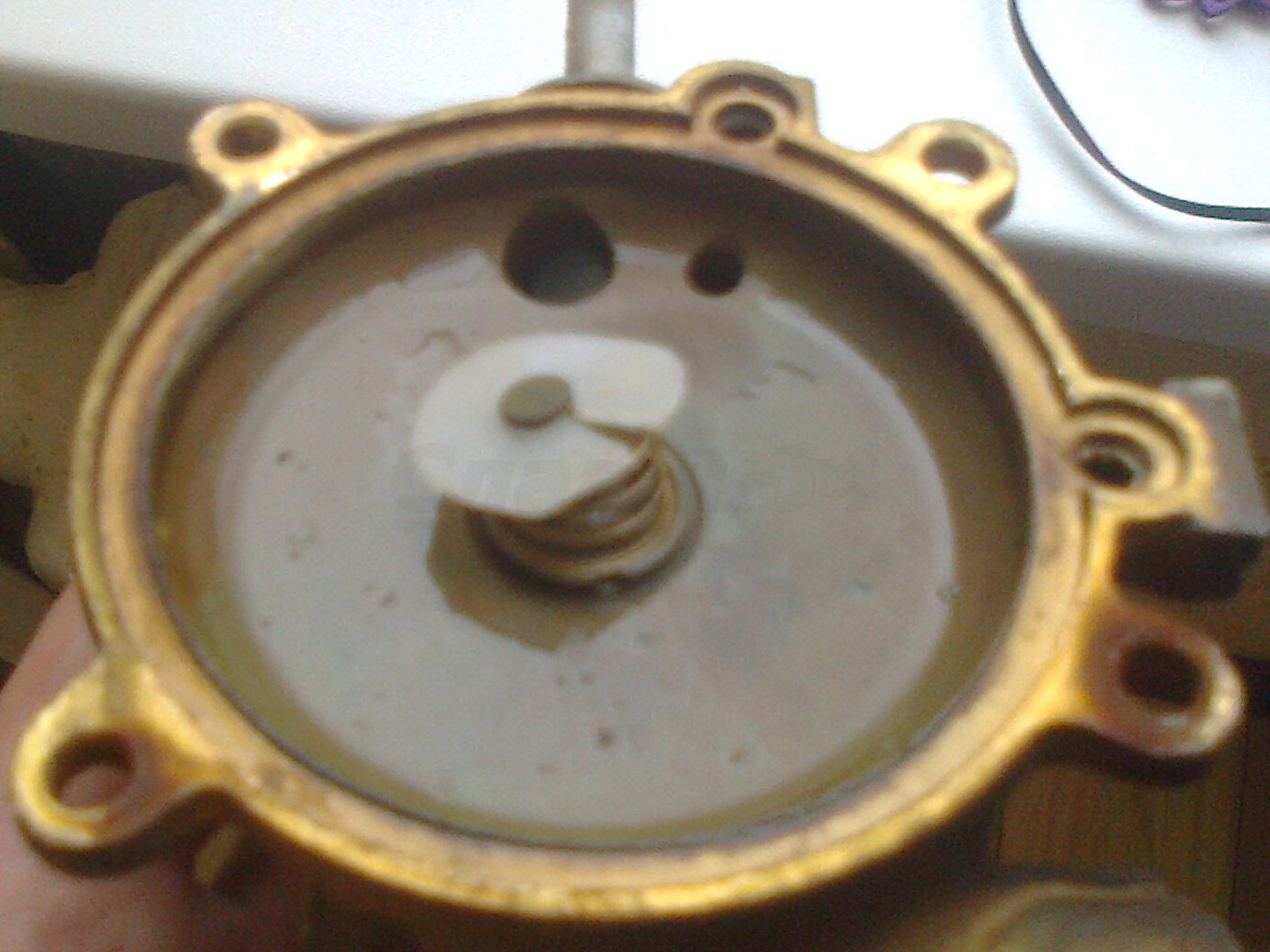

Надраенная это ту что купить хотел на авито, пока брать не буду раз говорите что она барохло(новая которые продает отдельно , да за такую цену еще). выкидывать сразу когда сальник потечет. Вот фото и видео как стоит,мать говорит так" упало давление , и вода кипяток", вот игрался на видео с регулятором ХОР ГОР и увидел когда вода сильно нагревается вода вообще перекрывается и колонка издает странные звуки, щелчки потом рывком начинает течь кипяток жуткий. Как на видео, простите за плохое качество телефон у меня простой, пошел разбирать лягушку. !#[https://radikal.ru/video/kC9bmKhYRmH]

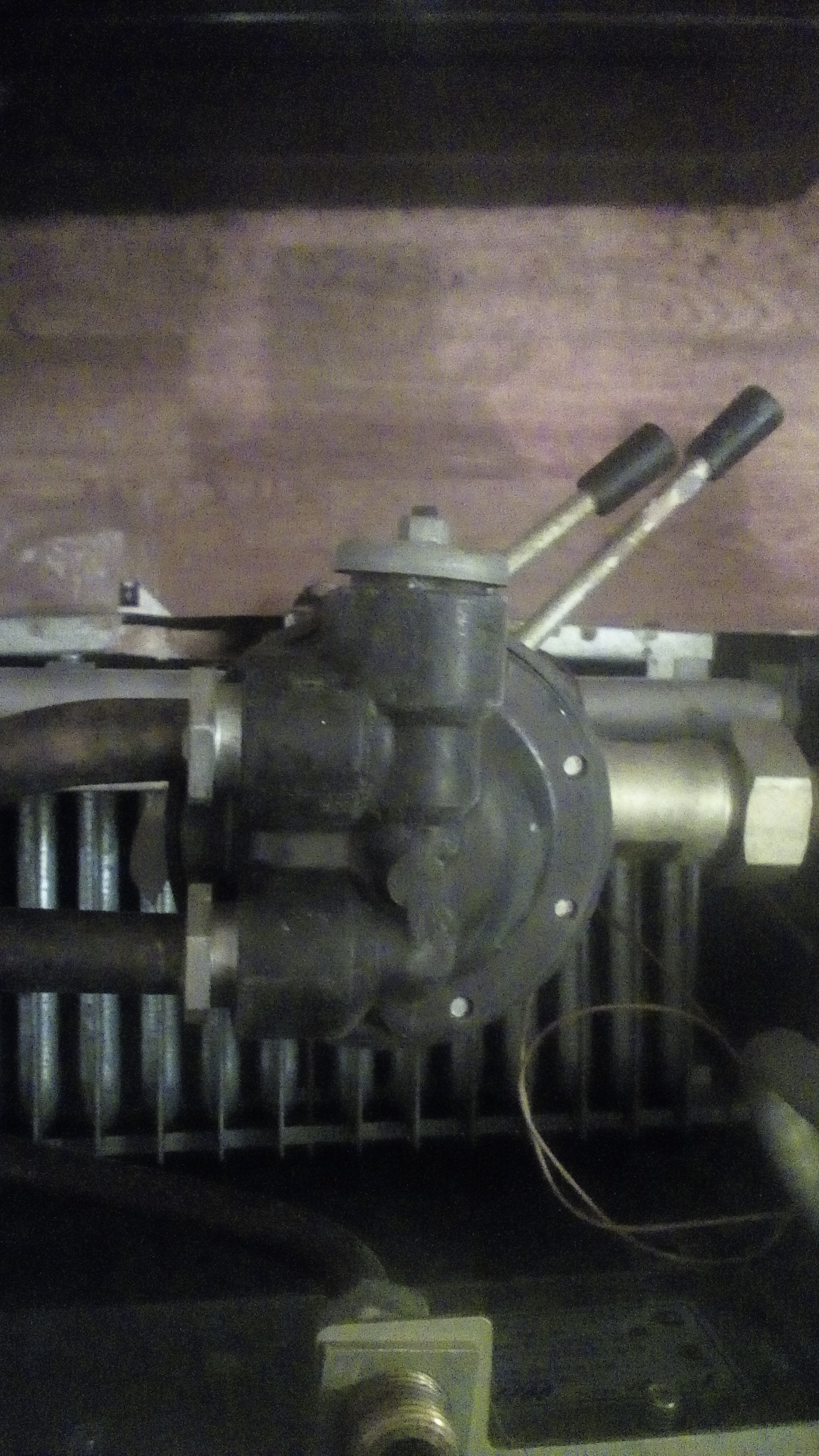

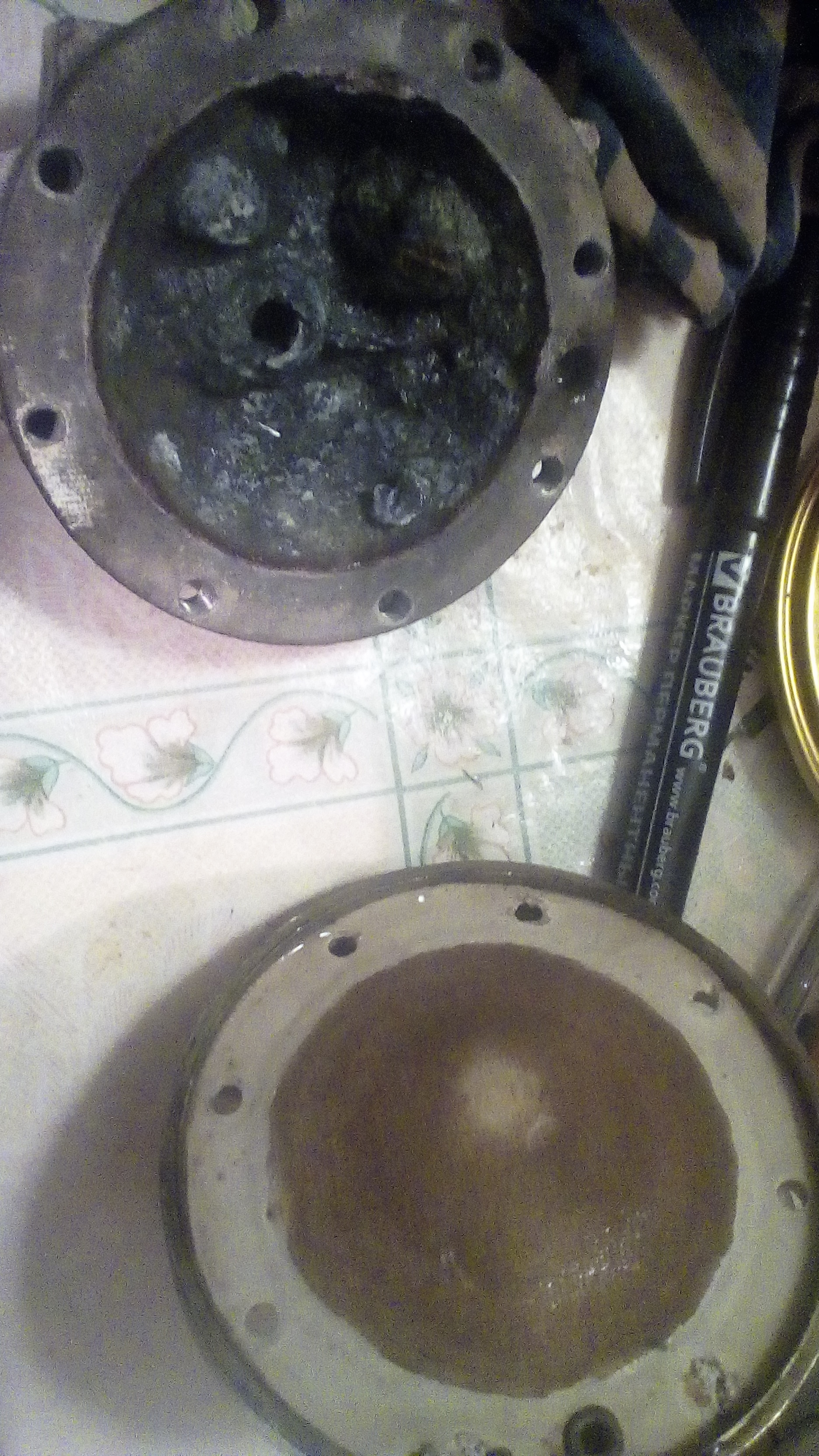

вы оказались правы, забито отверстие как только его чистить (дырочку) , залил пока моющим среством для унитазов с с соляной кислотой 5-15% в составе, реакция есть шипит,пена черная за пару минут(прокладки резинывые вынул). Как проткнуть эту дурочку? Можно ли в 14% соляную кислоту , реакция будет быстрее или не стоит. На втором фото еще одна колонка купил на авито за 500р, рабочая ,но не подключал, можно такую лягушку ставить на мою колонку, она какая то пластиковая (лягушка, черная, на фото отразил) хотя модификация колонки такая же 8910 08 02 Кстати послужит такая прокладка еще или нет?

Славик64 написал: У Астры мембрана из плоской резины. Никакой разницы нет, какой стороной ставить. Лишь бы не ребром.
Для плоской мембраны действительно нет разницы. Главное поставить мембрану так, чтобы не перекрыть отверстие соединяющее канал между верхней крышкой лягушки и соплом Вентури. Тогда при выключении крана с горячей водой, колонка будет продолжать гореть ;)
marafon, В санитарном растворе с соляной кислотой долго держать нельзя,буквально несколько минут, чтобы не пошла сильная коррозия металла. После этого окунуть лягуху в раствор пищевой соды, чтобы нейтрализовать остатки кислоты. Отверстия лучше прочистить ершиком из медной проволоки для удаления остатков грязи. !#[https://youtu.be/8WekMReGA3M]
То, что проток воды через колонку резко останавливается, говорит о том, что забит теплообменник отвалившимися кусочками накипи, которые собираются в узком месте на изгибе трубок. Обычно при этом слышится грохот в колонке. Когда проток маленький, колонка может закипеть, потухнуть от срабатывания автоматики перегрева и при повторном включен, плеваться кипятком с паром и ржавой водой. Для качественной промывки нужна прокачка кислоты насосом.Кислоту можно приготовить из порошка лимонной кислоты (200 гр на литр воды). !#[https://youtu.be/zFjeHslVfck]

Эх жаль поздно написали. Обычный санитарный раствор слабо растворял, окунул в 14 процентный раствор реакция бурная была, ды я дурак, ждал минут 15 , в итоге растворилась резьба на лягушке, там где проходные дырки. Те что в корпус дырки , резьба не растворилась. Хороша была творя лягушка черная на ней уже кислотой пользовался 3 минуты, потом в воду( правда без соды) и драил щеткой по металлу. В итоге собрал так: низ от черной лягушки, вверх от старой латунной. Мембрану оставил, в итоге все отлично работает.
  1. Смущают как вы заметили странные щелчки , но может потому что только включил, один раз попробовал.(но не останавливалась вода, видимо скоро теплообменник чистить придется)
  2. Там где вход воды в лягушке хочу гайку подложить с обратной стороны для болта , при этом чтобы не упиралось в в гайку на трубе которая при затягивании, или в этом металле проще резьбу нарезать? запасную лягушку оставить хочу.
  3. Вторую колонку /(без лягушки) можно хранить на крыше в коробке, там правда температура как на улице почти, и мороз не повредит там детали? что нибудь может мне в дальнейшем пригодится еще от неё , дома борохло негде уже хранить.

marafon написал: окунул в 14 процентный раствор реакция бурная была, ды я дурак, ждал минут 15 , в итоге растворилась резьба на лягушке, там где проходные дырки. Те что в корпус дырки , резьба не растворилась. Хороша была творя лягушка черная на ней уже кислотой пользовался 3 мин
У вас лягушка силуминовая? Силумин быстро растворяется в соляной кислоте. Даже в латуни соляная кислота выедает цинк, остается медь, которая дает красноватый оттенок.Если налить раствор хлорного железа в алюминиевый таз, то начнется бурная реакция с выделением тепла и таз на глазах начнет растворятся с образованием сквозных дырок. Зато алюминий будет блестеть лучше, чем новый.
