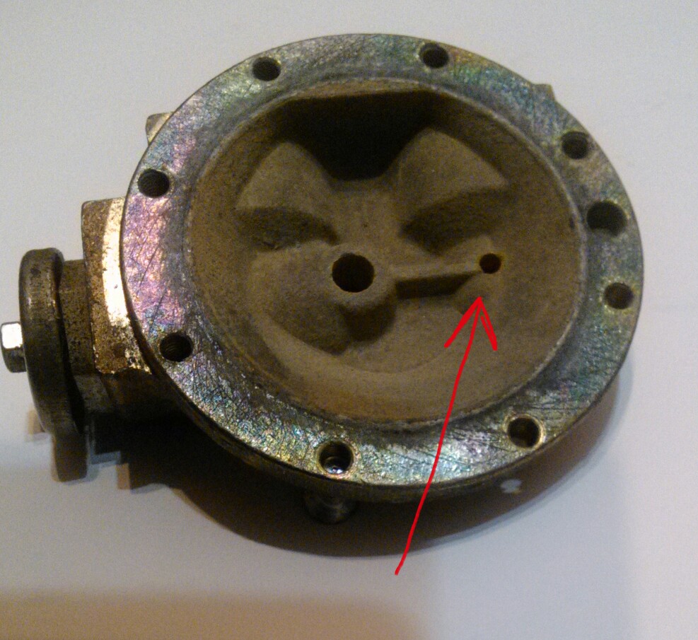

klivlend, создается впечатление, что кроме названий ничего не знаете. Байпас байпасу рознь в каждой модели лягушки. Так же и Вентури. Тема про колонку Астра и у нее своя лягушка, где если байпас забит(если мы про одну вещь говорим), то проток бывает мизерный, если Вентури закрыт. Если открыть, то проток увеличивается. О ЧЕМ ТС ПИСАЛ ВЫШЕ. Из чего следует, что теплообменник не забит, а байпас забит.

Вот, нашел у себя: Вот это отверстие я называю байпасом. Это отверстие "на дурака", что бы не закрыть воду на всю. Если в словах ТСа нет брехни, то отвечаю, что это отверстие забито. И забито скорее всего осколками самой лягушки. Зуб даю!

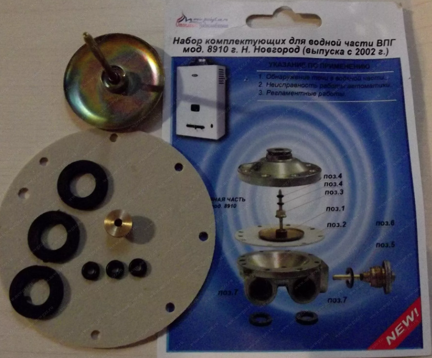

Как раз я вполне мог не до конца вставить(даже чуть под углом, так как задний шуруп(фиксирующий лягушку) не мог затянуть не подлезть. Впрочем как и прокладку не той стороной из ремкоплекта положил(правда в чем разница не понимаю). Кстати что у моей лягушки когда менял прокладку что у маминой состояние лягушки изнутри ужасное было. Завтра фотки выложу когда разбиру, правда с трудом понимаю, как это отверстие влияет на выход штока на газ, я отдельно сниму перед разборкой видео как регулируется газ ручкой , мне кажется он всегда так регулировался что на средине что на конце , в начале маленький а дальше в одной поре.
  1. вопрос утром хотел купить ту лягушку за 700р, но как вы говорите в новых лягушек нет гаек (вы про втулку бронзовую ?) какая в рем коплекте, старая моя текла когда колечко резиновое поменял и втулку с прокладкой сам шток не подошел. Будь пожалуйста тут утром в промежутке 10-11 утра. Чем кстати можно попробовать отмочить лягушку изнутри старую , там ужас еще тогда был.? кстати на сколько хватает современной лягушки. Вот с компа по лучше качество загрузил

marafon написал: Впрочем как и прокладку не той стороной из ремкоплекта положил(правда в чем разница не понимаю).
Если мембрана вставлена обратной стороной, то ход штока уменьшится и газовый клапан будет открываться не полностью. Вода чуть теплая пойдет.

Славик64 написал: Вот, нашел у себя: Вот это отверстие я называю байпасом. Это отверстие "на дурака", что бы не закрыть воду на всю. Если в словах ТСа нет брехни, то отвечаю, что это отверстие забито. И забито скорее всего осколками самой лягушки. Зуб даю!

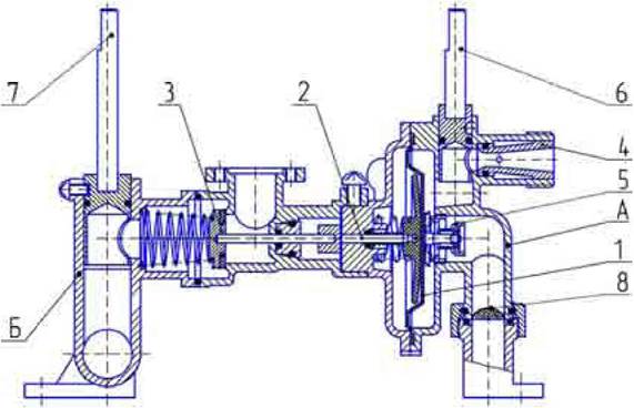

Славик64, Что это за отверстие можно проверить, если набрать в рот воды и продуть входной патрубок ,где стоит сетка фильтра. Если вода польется через это отверстие, то это вход.
Тогда второе отверстие это вход в канал байпаса и в сопло Вентури(они идут параллельно). А в разрезе на рисунке ниже не виден канал байпаса и канал соединяющий стенку сопла Вентури с надмембранной областью в крышке редуктора. Это нужно смотреть в другом сечении. Конструкция немного другая, чем для Астры. Но принцип одинаковый.
Под номером 4 на чертеже сопло Вентури.

klivlend написал: Если мембрана вставлена обратной стороной, то ход штока уменьшится и газовый клапан будет открываться не полностью. Вода чуть теплая пойдет.
Продолжаем бредить! :killyourselfbywall:
У Астры мембрана из плоской резины. Никакой разницы нет, какой стороной ставить. Лишь бы не ребром.

klivlend написал: Что это за отверстие можно проверить, если набрать в рот воды
Я знаю, что за отверстие, а этим методом сами проверяйте. ;)
klivlend написал: Конструкция немного другая, чем для Астры. Но принцип одинаковый.
Не немного, а совсем другая, принцип здесь ни при чём.
