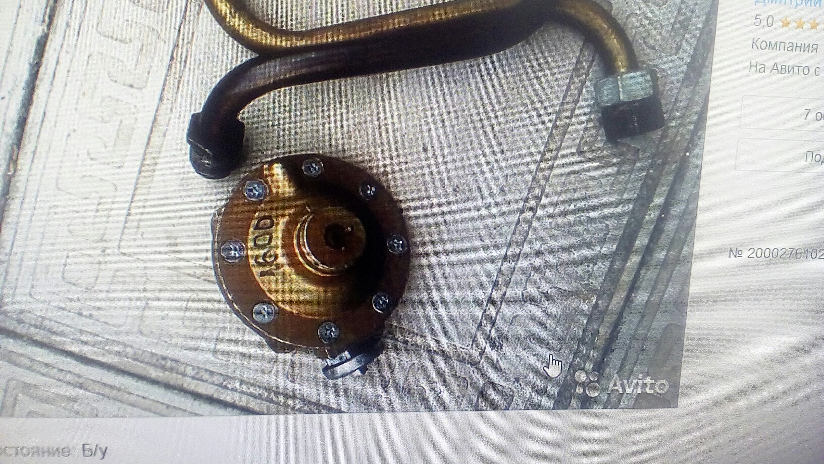

marafon написал: газ горит
Газ горит, понятие растяжимое.
Если газ горит не достаточно, то виновата мембрана(конечно общая нехватка газа не в счет). А кто же еще, не я же?
Славик64, Тут может быть несколько причин. Шток водяного узла слабо выдвигается. Он стал тоньше в месте трения о сальник. Началась течь. Чтобы ее убрать сальник обжали посильнее уплотнительной гайкой.В итоге шток не проходит в своей более толстой части. Сама мембрана от старости растянулась или задубела. Забился канал соединяющий замембранную область со штуцером Вентури.В итоге разряжение давления воды плохо передается в замембранную область. Штуцер Вентури забит и вода в основном идет через байпас. Может быть вариант, что водяной узел вставлен не до конца в раструб газового узла. Получилось как бы укорочение штока.

klivlend, Вы(тоже) написали бред. Вы уверены, что на данной лягушке есть улотнительная гайка? Про штучер Вентури тоже ТС писал, что вода добавляется. А вот байпас как раз таки и забит, судя по описанию ТС.(хотя он тоже(ТС) виляет с угла в угол). Вариант, что
тоже НЕТ. Так можно еще много вариантов придумать. Например, что газовый кран не открыт и т.п.

Где я виляю,простотщаметил что газ дома на такой же колонке регулируется прямо пропорционально ручке,а у матери как то не особо ,слабже. Просто мысли изагаю некорректно ,повторюсь что не исправность появилось плавно за месяц,поисловам матери ,примерно год назад менял мембрану,шток не смазал ,разбиру завтра посмотрю это отверстие дренажное (он же байпас или запутался?). Я вполне мог вставить не до конца ,все-таки второй раз в жизни менял,первый у себя

На авито нашел лягушку за 700р новая ,один раз примерили не пошло (теплообменник забит?. В магазине такая стоит 1600 ,это я так понимаю латунь?как думаете взять ? Пригодится думаю раз колонки две такие

marafon, я ничего не понял. Хоть три раза и прочитал. Где новая? Где б/у? Чей теплообменник забит? :confused: :confused: :confused:
Латунь тоже бывает, но на фото вроде не латунь, картинка не хорошего качества.

У продавца лягушки

Славик64 написал: klivlend, Вы(тоже) написали бред. Вы уверены, что на данной лягушке есть улотнительная гайка? Про штучер Вентури тоже ТС писал, что вода добавляется. А вот байпас как раз таки и забит, судя по описанию ТС.(хотя он тоже(ТС) виляет с угла в угол). Вариант, что
Славик64, Это мои предположения. Если забит штуцер Вентури, то проток воды через него ослаблен, разряжение уменьшено и давление воды в надмембранной области мало отличается о давления в подмембранной.Слабый перепад - слабое давление на шток. То что начинающие юзеры не до конца запихивают водный узел в раструб газового узла это частая причина. Еще более частой причиной является установка мембраны задом наперед. В нормальных старых водяных узлах есть уплотнительная гайка для сальника, сквозь который проходит шток. Шток надо смазывать силиконовой смазкой. В современных лягушках уплотнительных гаек нет.Если вода стала капать через шток, меняется вся лягушка. Пользователь должен чаще платить. Чем больше, тем лучше.

Славик64 написал: вот байпас как раз таки и забит, судя по описанию ТС
Если байпас забит, то регулировка ручкой проток воды на выходе не меняет. Минимальный диаметр на входе Вентури 3 мм.
