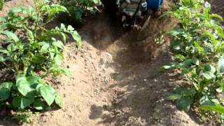

MentOS25 написал : Все равно хотелось бы посмотреть фото, а лучше видео, чтобы не наступать на те же грабли, у меня испытания назначены на 26 июня, волнуюсь, поеду сразу с фотоаппаратом, и выложу результат полюбому. Так что ждите, народ. Кстати чертежи мои тут пост 553. Может кому сэкономит время.
Работать будет, толщины в 3 мм. будет достаточно. У меня получилось примерно также только ступицу я не изготавливал, взял от старых фрез.

Вот видео испытаний: Нева мк 100 04   окучивание

MentOS25 Прикольно, хотя на вашем песке смысла в таком окучнике практически нет. Но красиво:)

umnyi написал : MentOS25 Прикольно, хотя на вашем песке смысла в таком окучнике практически нет.
Отдал проекту в сумме три недели времени (трудно со временем свободным и мастерами - почти все в отпусках), дожму идею до успешного конца полюбому - из принципа, придется ведомый шкив уменьшать. Но это уже к осени ближе, когда картошку уберу, хоть будет где тренироваться. :)

MentOS25 написал : придется ведомый шкив уменьшать.
На Кроте штатный шкив редуктора порядка 150 мм. С китайским двигателем обороты фрез порядка 120-140 (точно не знаю, не мерял). Поставил шкив от старой стиральной машины (круглой) диаметр 120 мм., ремень А670. Обороты выходного вала редуктора возросли до 200 не меньше. Наброс на гряду резко увеличился. Видео не снимал надо сначала повитель убрать. Как сделаю - выложу.
