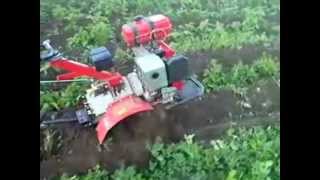

Peter_Pen вот и я про то же :-) Лучше конечно диски на развал ну или ушастик
мотоблоком легче чем таскать руками окучник - значит уже положительный эффект :)
видео испытаний Активный окучник

Pohodyaev написал : видео испытаний
Впечатляет:clapping
Бог даст - в этом году тоже опробываю..., спасибо за видно! ЗЫ, я вот чего думаю, а если по целине пройтись, данным девайсом, скажем под борозды под картофан, а потом по гребням - сразу и запахать...?, бум пробывать..., спасибо ещё раз!

Здраствуйте таврищи форумчани всех с празником. У меня есть мотокультиватор вес 50кг. оборты фрезы по паспорту 114 об\м. есть смысл делать активны окучник.

Dolya написал : есть смысл делать активны окучник.
Если есть чего окучивать:)пытался купить, на картинках есть, в наличии нет:(
Вас также с наступающими! Активный окучник делать не буду. Остановлюсь на дисковом. ИМХО. Отдельное спасибо форумчанам за видео.

Pohodyaev,На видео видно , что либо второй раз проходили, либо было предварительное рыхление ( вопрос к автору).Работает хорошо, но оборотов мало на окучнике.А в общем мне понравилось.:):applause:

Dolya написал : по паспорту 114 об\м. есть смысл делать активны окучник.
У меня стало получаться, когда добавил оборотов около 200 в минуту

у меня тарпан,в паспорте 120об/м,работаю,но думается побыстрей бы
