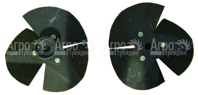

http://www.agrotreding.ru/files/products_pictures/3508975264f68167c6da2a.jpg Как вы думаете для МК Тарпан подойдёт Продают в Москве 1100 р для фаворита, салюта и Weima.

Па написал : Как вы думаете для МК Тарпан подойдёт Продают в Москве 1100 р для фаворита, салюта и Weima.
Подойти то подойдут, но почитайте посты выше. Из своего опыта скажу, что более менее хорошие результаты получаются при оборотах не менее 200.
Ну вы же приспособились и все получилось, так и народ.Только то ,что продается может быть не очень айс - в смысле качества металла.

tremal написал : Ну вы же приспособились и все получилось, так и народ.
У меня самодельные окучники, здесь в теме есть фотки. Конечно пока дошел до положительного результата много чего испробовать пришлось. При таких оборотах (более 200), как оказалось скорость горизонтального перемещения культиватора надо увеличивать (в некоторых экспериментах даже бегал за ним) и что интересно получалось лучше. При медленном продвижении пропеллер быстро выбрасывает рыхлую почву и начинает копать дальше и получается - "канава" с вертикальными краями. Рекомендаций дать не могу, все зависит от конкретного состояния почвы, расстояния между рядами и т.д. Так что экспериментируйте. Удачи.

Я себе тоже сваял АО, бум пробовать, судьбе на зло. Какое растояние нужно чтобы было по краям АО, при разверстке лепестков 100мм ? и стоит ли вообще удлиннять наружный лепесток( было выше).

eco30 написал : Я себе тоже сваял АО, бум пробовать, судьбе на зло. Какое растояние нужно чтобы было по краям АО, при разверстке лепестков 100мм ? и стоит ли вообще удлиннять наружный лепесток( было выше).
Чем длиннее лепестки и сильнее развернуты - тем лучше раскидывает землю и формирует гряду.

Aleksey82, Спасибки, забабахал 300 в даметре, доварю до 330мм по окружности.

eco30 написал : доварю до 330мм по окружности.
По-моему там 320 максимально.

Нет, там 340мм. Главное разводку лепестков настроить нормальным образом, чтобы сдуру по редуктору не чиркало.
