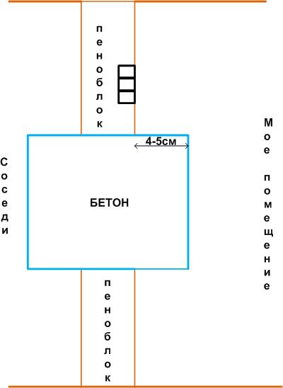

Radio написал : Прямо к штукатурке и всё?
Прямо в штукатурке сверлите отверстие, забиваете дюбель и крепите коробку шурупом ...

Вот конкретный вариант. Вот сравнять с выступом бетонным пеноблочные стены - не чистой штукатуркой (многовато уйдет) Либо
1) ГКЛ и за ними заложить утеплитель 2) Вспененый материал на 2-3 см и сверху штукатурку - на 1-2 см
1) подразетник для полых стен 2) не знаю какой

avmal написал : Прямо в штукатурке сверлите отверстие, забиваете дюбель
Прямо вот в сантиметровой штукатурке, под которой что-то мягкое, сверлю отверстие, забиваю дюбель и всё мёртво держится... Этож какая должна быть штукатурка! Штукатурище! :)

[QUOTE=ALARMus]Что-то вы сложно порассказали всё. Если проще, то на пеноблок кладёте звукоизоляцию, которую зашиваете ГКЛ. В ГКЛ сверлите отверстия, в котоые ставите коробки для ГКЛ.

avmal написал : в котоые ставите коробки для ГКЛ.
глубина коробок для ГКЛ ?

ALARMus написал : глубина коробок для ГКЛ ?
40, 45, 65, встречаются и 35.

А тогда действительно все решается. В "старые" запихать изолятора (минваты какой-нибудь) ?

ALARMus написал : В "старые" запихать изолятора (минваты какой-нибудь) ?
Можно и так, а можно просто заштукатурить.

Smily написал : встречаются и 35.
Таких для ГКЛ не встречал - минимально 40мм.

avmal написал : а можно просто заштукатурить
Да не хочется штукатурить провод, заботливо проложенный в гофре и трубках :)
Вот такую штуку нашел для изоляции - по толщине как раз http://www.acoustic.ru/productions/walls/nonframe/zips/ Останется только прошпаклевать ГКЛ.

ALARMus написал : Останется только прошпаклевать ГКЛ.
А ГКЛ как будете крепить.
