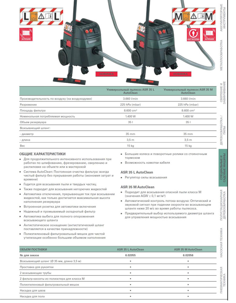

sereza написал : .Все..
Вот здесь можно поизучать таблицы.
