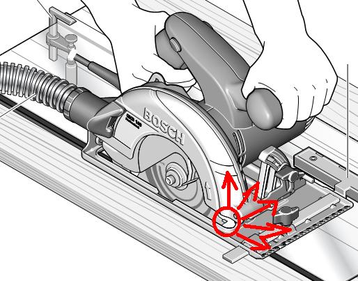

Как там теория. Если шланг 30мм разделить тройником на два по 30 - сила всасывания тоже пропорционально упадёт, в два раза? Состыковал бошевчкую паркетку (GKS-160) с Хитачей, попилил ЛДСП. В комнате. Немного, метр реза. Всё не высасывает, из пилы пыль летит спереди вправо из-под диска (а как там пылит снизу - мне не видно). Летит не много, но часть окружающего пространства (правая передняя четвертьсфера :) ) чуть покрылась тоненькой пыльцой (пальцем проводишь - и видно). Стоит задача блокировать этот выхлоп неким внешним дополнительным заборником, навешиваемым на пилу и подключаемым к основному шлангу через тройник (или, чтоб не портить, основной шланг к тройнику - от него две трубки на пилу). Непонятен пока требуемый диаметр шланга дополнительного "засоса" (ну и конструктивно сам "засос").
Задача Максимум - полное обеспыливание паркетки при пилении листового ДСП-ДВП и фанеры в ограниченных бытовых условиях...:a

Первым делом смотрите на систему воздухозабора в самой паркетке. Скажем, уже имею личный опыт по работе бошевских лобзиков PST 700 PE и 135 ВСЕ. У второго степень отбора пыли намного выше. Снизу, разумеется, летит, но сверху остаются только совсем уж крупные стружки, вся мелочь улетает в пылесос. Собственно, главные вещи в этом деле - диаметр воздухозаборника непосредственно в инструменте, его удаленность от места возникновения мусора, и левые каналы утечки мусора, которые не перекрываются всасывающими потоками воздуха. С паркетками плотно не работал, но насколько представляю себе схему их пылеудаления (которая вообще отсутствует у вашей модели), у вас преимущественно проблема именно в диаметре воздухозаборника.

Диаметр нормальный, совместимый по размерам и конусу с Хитачей. Шланг пылика чётко вставляется в патрубок боша. Но проблема имхо в расположении заборника паркетки - эта пластиковая штука пристёгивается не в плоскости диска, а сбоку, в прорезь защитного кожуха в задней части. Соответственно, многое успевает пролететь мимо. Ну а спереди, в месте выхода зубьев из материала, часть пыли неизбежно вылетает наружу...
