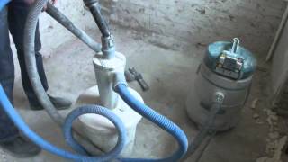

Фа мам не верующим,человек сам сделал сам и он работает,не говорю уже про заводское изготовление Циклон.

Вышеозначенные ролики только подтверждают, что циклоны как и любые другие промежуточные емкости безо всяких там циклонов помогают только в экономии мешков для пылесоса. И не более того. От мелкой пыли, именно которая забивает поры мешков и фильтров ни один циклон не спасает. Проверено на собственном опыте. В этой теме я уже писал, что был владельцем "чудо-пылесоса" Soteco Justo c аж двумя циклонами внутри. Это к вопросу "про заводское" изготовление. Пока нет мелкой пыли - сосет нормально. Как только начинаешь сосать мелкую пыль типа шпатлевки - моментально забивается фильтр. Он там, кстати, немаленький. Приходилось к этому пылесосу в довесок таскать еще один бытовой для очистки фильтра. Так этот бытовой (кстати, Электролюкс Кларио) забивался пылью после двух очисток фильтра этого Soteco Justo. При этом под словом забивался я имею ввиду набор полного мешка а тупое забивание пор бумажного мешка для пыли. Продал это "чудо" - купил другой пылесос с непосредственной очисткой фильтра. Доволен как слон. Спорить о преимуществах разных видов очистки можно бесконечно, но один факт, по-моему, бесспорен: пылесосы без очистки фильтра не могут работать до полного (или хотя бы значительного) заполнения бака мелкодисперсной пылью, т.к. потеря силы всасывания вынудит пользователя что-то сделать на половине пути - или открыть/обстучать фильтр или сам пылесос тряхануть, но что-то нужно будет сделать. Пылесосы с системами очистки фильтров позволяют обойтись без этого. Принцип один и тот же - слепить летучую пыль в комок и удалить уже в виде комка с фильтра. Разница только в деталях исполнения и "религиозных" (сектантских) предпочтениях в виде всяких удобств, ништяков и т.п. деталях.
