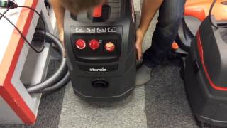

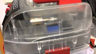

Посетил сегодня шоу-рум "Алгостар". Посмотрел на пресловутый айпульс - понравилось ... Starmix Ipulse

akorevo написал : Посмотрел на пресловутый айпульс - понравилось ...
Из видео следует,что айпуль со своей минимальской очисткой задохнется быстрей,чем компакт.Зато работу прерывать ненадо,но тумана из-под инструмента должно быть больше,недаром же мощу подняли:)

Мне наоборот вибра уж айпульса понравилась больше, нежели у компакта. Я перед съемкой еще и руками трогал фильтры во время тряски для сравнения, как бы это выразить словами - очень похоже на удары палкой по фильтру. А насчет тумана из инструмента, могу с уверенностью сказать, что с одним фильтром пыль сосется ничуть не хуже, чем с двумя - проверено лично после установки второго фильтра на Фе 25/1400. Разница только во времени забивания пылью до срабатывания прессостата.
