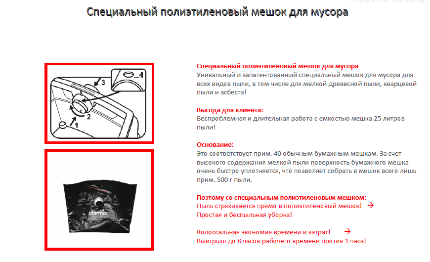

Мысль правильная, я тоже так думаю. Но чтобы хорошая турбина, да без гемора оформляемая в пылик... Короче было бы неплохо. А для целофанового мешка в пылике вообще-то должен быть подсос, чтобы он не присасывался к фильтру. В новых Стармиксах это есть, и мешки родные с патрубком по мегацене заодно)))

Homemaster написал : А для целофанового мешка в пылике вообще-то должен быть подсос, чтобы он не присасывался к фильтру.
Какой подсос? Нет там никакого подсоса, ввод воздуха идет внутрь мешка, это просто самодельная конструкция, копирующая родной мешок, который стоит совершенно нецензурных денег. Он, кстати, не в "новых" стармиксах, а в аппаратах модификации Н, предназначенных для работы с особо опасной пылью. Сделан именно для того, чтобы можно было не пылить при очистке самого пылесоса.

bc---- написал : Какой подсос? Нет там никакого подсоса
Раз
bc---- написал : Он, кстати, не в "новых" стармиксах
И два'c

bc---- написал : Не совсем понял, как ваши "раз" и "два" противоречат тому, что я написал.
1) Подсос есть и показан на картинке. 2) Речь о новой модели Стармикса.
Если Стармикс сделал подсос для фиксации пакета в баке, значит были проблемы с этой самой фиксацией.
