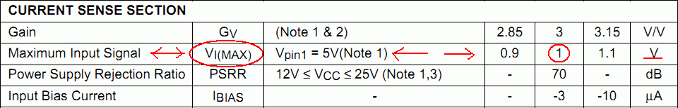

3 диода не дают опускаться ниже 0,6+0,6+0,3=1,5в, далее в микре 2 диода 1,5-1,2=0,3в, далее делитель на 3 = 0,1в минимальное опорное напряжение для компаратора получается, по входу 1 ноги ШИМа прописано при 5в на 1 ноге - 1в на компараторе

joha 0,3 Вольта,потому что один из диодов шоттки? Значит при КЗ ток ограничен 1/10 от максимального и импульсы управления в три раза реже? Поджиг дуги всегда будет на максимальном токе, независимо от положения крутилки?

диоды 2 обычных, а у третьего при 0,5ма падение 0,3в, какое падение у диодов в микрухе точно не скажу, 1/10 это примерно, а ширина импульсов при чистом КЗ чаще всего ограничена только задержками в цепи ШИМ-драйвер-вкл/выкл силового транзистора, вот они и сделали понижение частоты (ипульсы реже в 3 раза) что бы силовым проще жилось в КЗ, но с выходом из КЗ просчитались, реально ширина зависит от падения на вых диодах, от длинны (сопротивления и падения напряжения) силовых кабелей и сопротивления контактов, возможно режим КЗ на минимальном задании я скоро посмотрю осциллографом, 10А не проблема и дома коротнуть

joha написал : но с выходом из КЗ просчитались,
Так в чем просчет? Станут импульсы шире. В обмотке будет треугольником расти ток намагничивания.....Ну при приближении к насыщению транса, темп нарастания тока намагничивания будет увеличиваться. Ну дойдет он до порогового , ключи закроются. Ну пусть они даже 1мкс будут закрываться, не успеет ток насыщения за микросекунду заметно увеличиться.
Или я чего-то не понимаю?
Хотя можно посчитать максимальную скорость нарастания тока в режиме насыщения. Надо только знать индуктивность первичной обмотки трансформатора без магнитного сердечника..... (примерно в 200-400 раз ниже,чем с сердечником)
А дальше по формуле dI=U*dt/L U -напряжение на первичной обмотке 300В L-индуктивность первичной обмотки без сердечника dt- время закрытия ключа dI-прирост тока намагничивания(насыщения)
Если предположить , что индуктивность с сердечником в районе 60-100мкГн, то ток намагничивания будет нарастать 3-5 А/мкс, а ток насыщения в 200-400 раз быстрее в самой крутой точке характеристики.
Но порог срабатывания по току у нас в 10 раз понижен. При достижения тока намагничивания в 5-7А (через 1-2 мкс после включения ) начнется выключение силовых транзисторов.
Т.е не успеют импульсы достигнуть ширины, необходимой для насыщения трансформатора..

Avers, так насыщение лавинообразно происходит и не успевает ограничение по току это отследить из-за всех этих задержек, иначе не рассчитывали би так точно обмотку транса на конкретную частоту при конкретном напряжении, "ну насыщается да и хрен с ним пусть токовая ограничивает", а ведь нет - стараются расчитать,
у нас транс рассчитан для максимального импульса 10мкс, в режиме КЗ частота понижается в трое, при ХХ, когда КЗ пропадёт, а дуга не загориться вдруг, будет 30мкс , так как кривоватая схема не успевает при пропадании КЗ и не загорании дуги (бывает и такое) переключиться на нормальную частоту,
такой же режим проскакивает и при включении аппарата без КЗ
