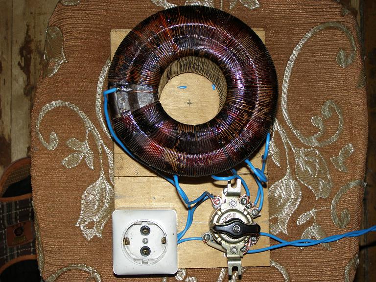

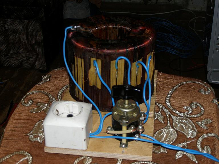

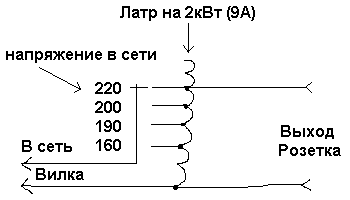

учитывая сеть в моём гараже, при нагрузке двумя 2х киловатными обогревателями сеть проседает до 180в и ниже если кто ещё чего включит до 160в, соорудил себе (Ресанте) такую примочку волдобавляющую, опробовал сегодня на токе примерно 50-60А 2мм УОНИИ13/55, всё прекрасно, без неё УОНИИ с напряжением в сети 170в зажечь не реально, а тут при 160в как по маслу,
на схеме исправил маленькую не точность

joha написал : такую примочку волдобавляющую,
К ней еще такая штука http://ieprof.ru/shop/UID_176.html не помешает, для защиты от скачка напряжения и контроля этого напряжения

04.04.2012 в 23:50:53
7351, скачка не будет, если я нагружаю парой обогревателей то сеть выше 180 гарантировано не поднимется - сопротивление линии располагает - получается примерно 2,1ом, из-за этого и соорудил вольтдобавку, а без обогревателей 210-220в - добавка не нужна

04.04.2012 в 23:59:03
joha написал : скачка не будет
Ну, если Вы уверены, что в Вашей системе невозможен перекос фаз, например, из-за КЗ в одной из фаз, или отгорания ноля в щите и т.д., при котором напруга мгновенно подскакивает до 300 В, плюс Ваша вольтдобавка добавит немного своих вольтей... А другим очень не советую применять вольтдобавку без защиты от перенапряжения

05.04.2012 в 17:29:32
joha написал : учитывая сеть в моём гараже, при нагрузке двумя 2х киловатными обогревателями сеть проседает до 180в и ниже если кто ещё чего включит до 160в, соорудил себе (Ресанте) такую примочку волдобавляющую, опробовал сегодня на токе примерно 50-60А 2мм УОНИИ13/55, всё прекрасно, без неё УОНИИ с напряжением в сети 170в зажечь не реально, а тут при 160в как по маслу,
joha, наверное надо немного поподробней прокомментировать или схемку пояснить, а то кто нибудь второпях да сдуру решит что ты сварку просто через латр запитал и получит в результате казус юридический

05.04.2012 в 18:20:08
gen_09 написал : joha, наверное надо немного поподробней прокомментировать или схемку пояснить,а то кто нибудь второпях да сдуру решит что ты сварку просто через латр запитал
колесо убрал, припаял отводы к латру, 220в 200в 180в 160в, сеть подаю на тот отвод которому больше соответствует напряжение сети, а снимаю с отвода 220в, так и получается запитал через латр, только колесо убрал, а отводы припаял,

06.04.2012 в 11:04:08
joha, правильно сделали, колесо от такой нагрузки просто обгорит и латр тоже. Я киловатник так спалил. Да и ваш транс похоже тоже немного поджарен. Удачи.
