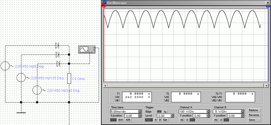

Эта схема соответствует САИ-220 ? http://disk.tom.ru/48a1q1g собираюсь промоделировать режим малых токов и ГС
Штатный инструмент загрузки изображений на форуме хронически не срабатывает,\ приходится через внешку

mitric, схема GP которую я составлял вот,
сижу перепаиваю Ресанту и тут выясняется (выпаял и замерил), что С1 и С026 задающие частоту не по 470пф, а по 510пф, а я то думаю... почему по формуле частота выше получается чем замеренная Схему исправил
