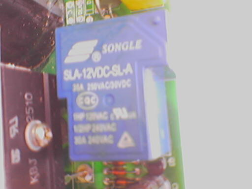

Я не настоящий сварщик, я просто ремонтирую всякую электронику. Принесли в ремонт Ресанта САИ220, неисправен БП "дежурки", искал схему, попал на этот форум, подчерпнул много полезного касательно инверторных сварочников. Здесь уже были рекомендации по ремонту, но хочу добавить кое-какие свои соображения.
mode написал :
Резистор на плате под номером R010 22ом 1ват лучше поставить 2 ватный (по виду ваш резистор может быть нормальным но при прозвонке внутри обрыв) Если после замены этого резистора аппарат не включился следом необходимо смотреть резисторы R011,R013 транзистор 4N90C и на послед микросхему UC3840EN.
Так оно и было. Номиналы резисторов R011 и R013 1,2Ом и 22Ом, типоразмер SMD-1208. Транзистор 4N90C из за отсутствия был заменен на 6N80 (пришлось ставить другой радиатор). Но в дополнение к этому был обнаружен поврежденный конденсатор С014 4700p 600V. Скорее всего это и есть первопричина поломки БП в данном инверторе. При обрыве этого конденсатора происходит резкое увеличение тока через транзистор с последующим выходом его из строя, который тянет за собой R011, R013 и вызывает повреждение микросхемы ШИМ UC3842BN (в моем случае). Тип конденсатора не знаю, но такая модель часто ломается в аналогичных цепях других импульсных БП. Был заменен на отечественный К78-2 4700p 1600V от старого телевизора, эти конденсаторы практически "вечные".
