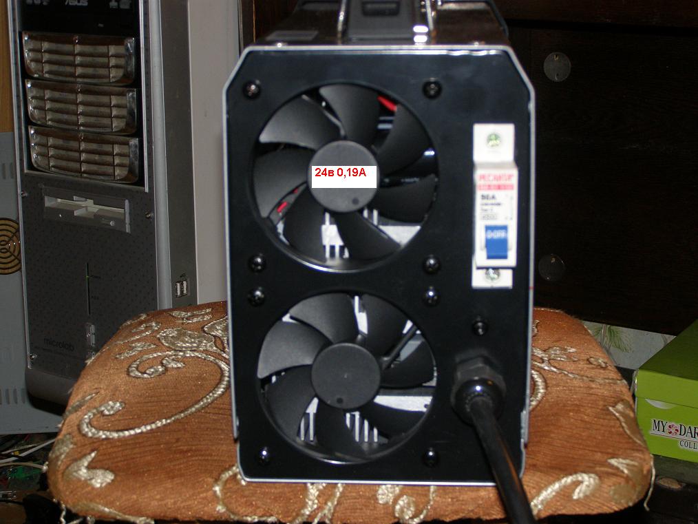

U-Kmaster написал : привез седня игрушку
с обновкой !

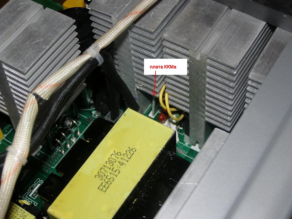

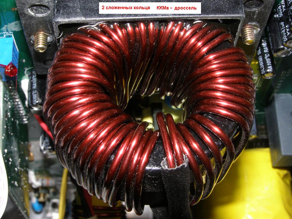

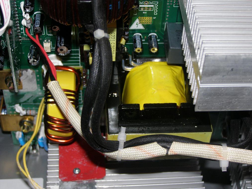

внутренний голос от ГОСТа ( ГОСТ подстрекатель ) разобрал Ресанту 190 ПРОФ

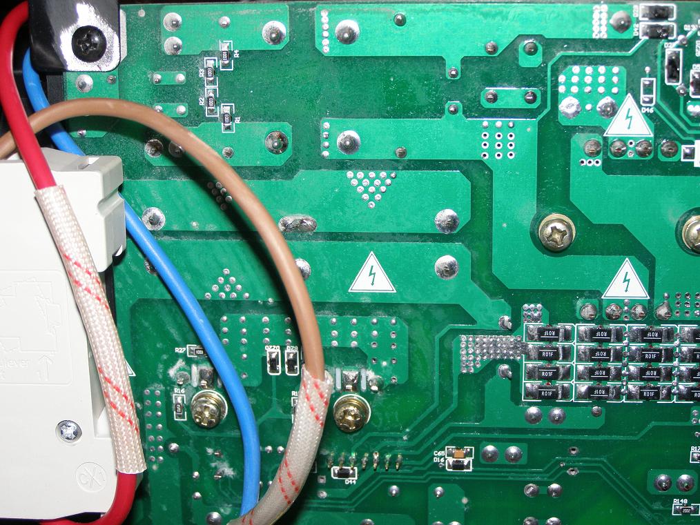

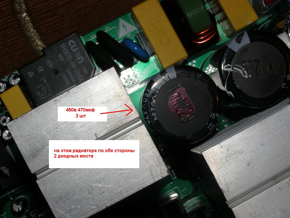

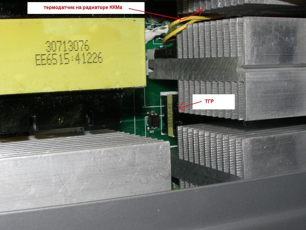

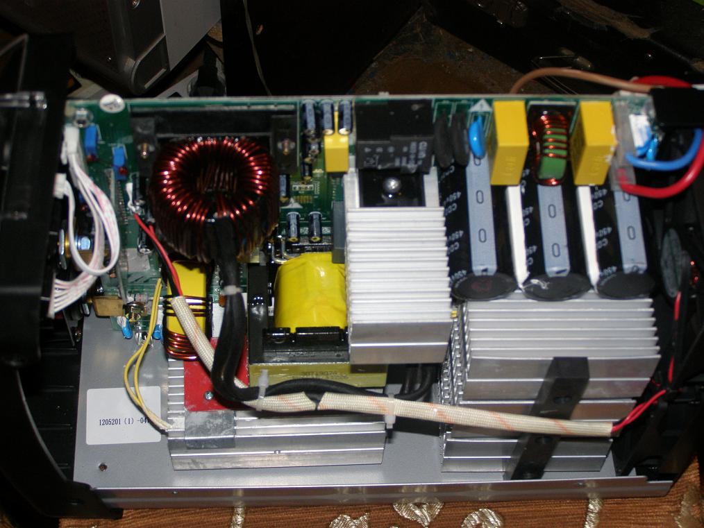

ещё ( ГОСТ подстрекатель )

Урраа ! \ транс 15 к 4. К=3,75. При питании с ККМ в 400 В получается 105 В на х.х. Похоже Пика плачет горькими слезами...

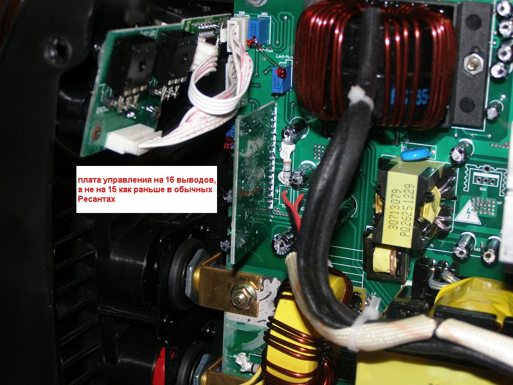

плата управления на 16 выводов, а не на 15 как в раньше в обычных Ресантах - изменена, думаю что и в ПН в новых корпусах тоже такая же новая плата управления, не смог раскрутить болты которые крепят токопроводы к плате от сварочных разъёмов, иначе морда не снимается - хотел ещё плату управления зафотать - потом как-нибудь, до платы ККМа добраться можно только если скрутить радиаторы по бокам от неё - радиатор транзисторов ККМа и радиатор транзисторов инвертора,
пломба оказалась уже порватой - трещина на бумажке, но половинки мастерски были прилеплены что не видно было порватости,
