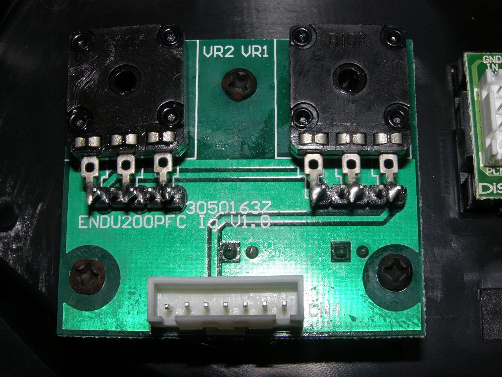

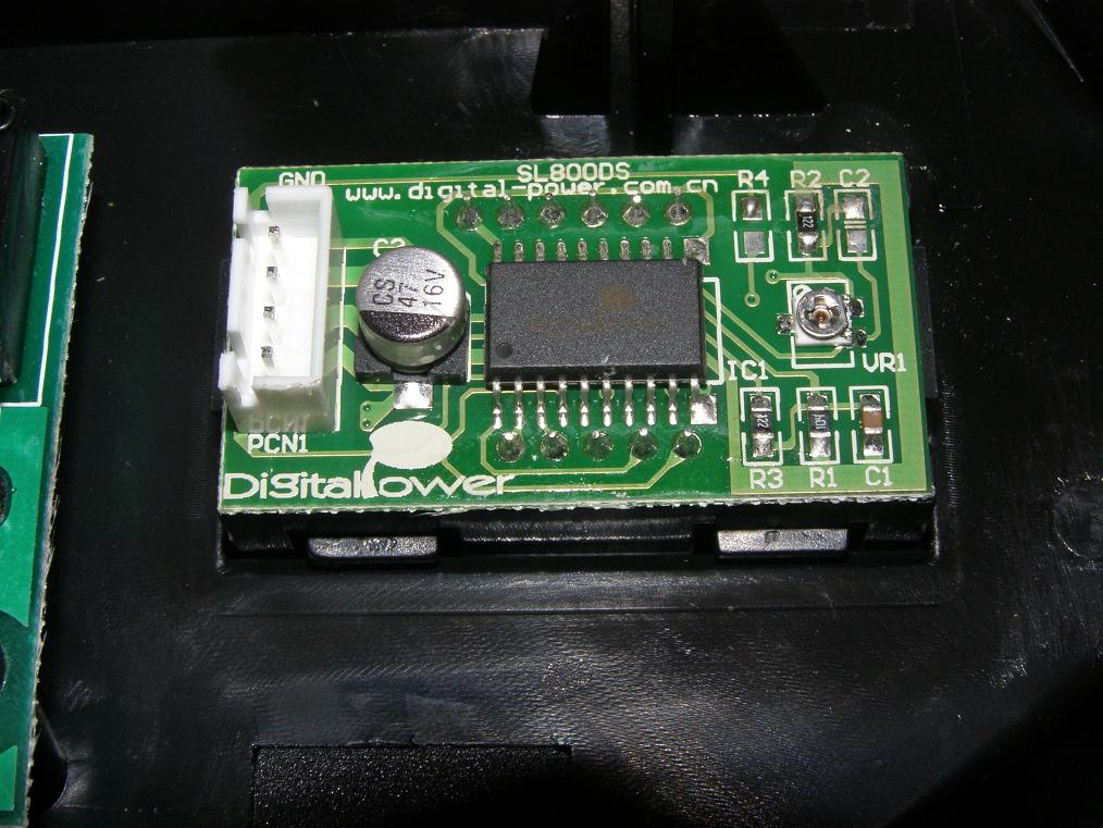

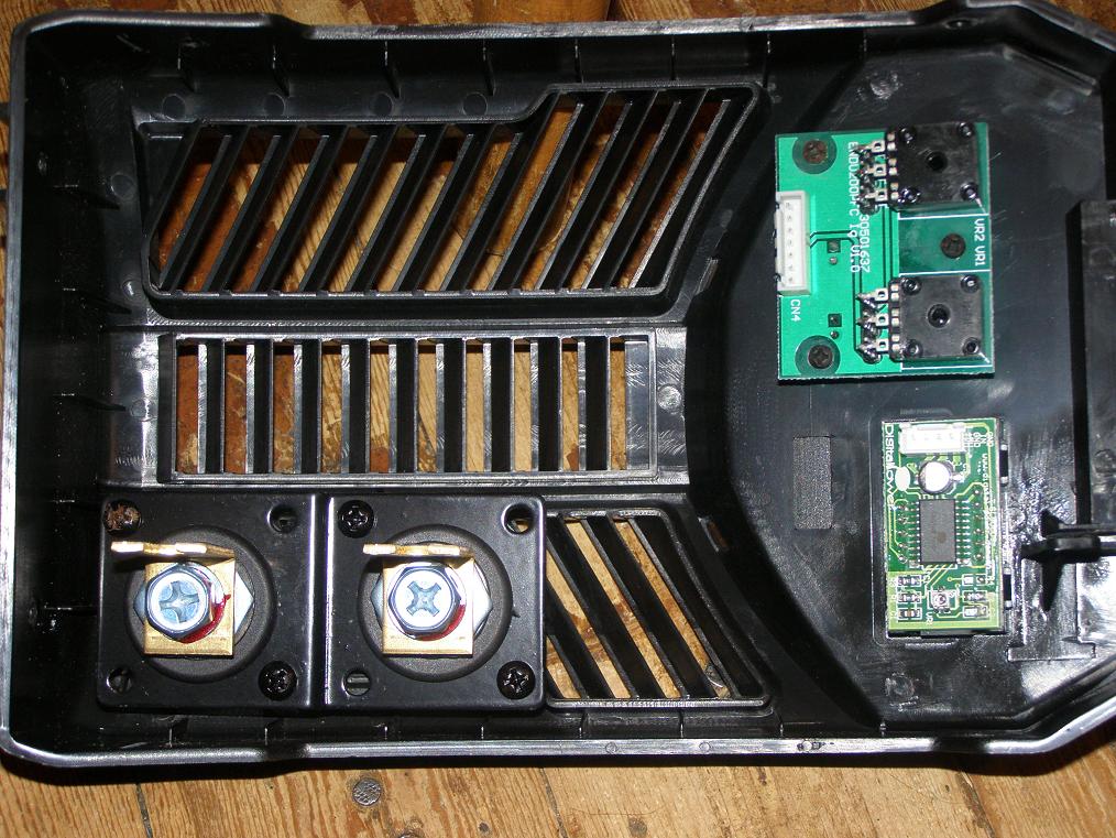

В конкретной САИ 220ПН Uxx порядка 80в, опция понижения Uxx отсутствует. МС U7 LM324 запаяна, но задействован только один операционник из четырех, обвязка остальных отсутствует. Это видно на картинке
