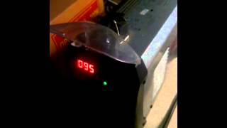

VID_20131028_210034.3gp Вот как то так... Еще раз повторюсь, гена 6.5квт. Номиналом, и 8 максималка. И с другой сваркой электрод 3 можно раскалить до красна, тоесть исправен. А вообще меня довольно сильно напрягает тот момент, что у Виктора аппарат с 5квт геной дружит, а мой с 6и нет... что-то не исправно, вопрос что...

Обратите внимание что при сварке от генератора на аппарате мигает жёлтая лампочка, а это защита, От сети такого нет, лампочка не мигает, вот почти и ответ почему цифры скачут. Может всё таки что-то с генератором?

joha написал : Обратите внимание что при сварке от генератора на аппарате мигает жёлтая лампочка, а это защита, От сети такого нет, лампочка не мигает, вот почти и ответ почему цифры скачут. Может всё таки что-то с генератором?
да, только что пересматривал, тоже внимание обратил, хотел сообщение писать. а что же там может быть то??.. что то с электрикой генератора??.. этого только не хватало........

Вот схемы генератора не знаю, но там есть блок управления, который определяет определённую реакцию гены на нагрузку. Лампочкам, чайникам, дрелям это фиолетово, к тому же нагрузка у них постоянная, а вот сварка процесс своеобразный, дёрганый, что-то там в нём не справляется. В теме про гены писали что в управе даже ёмкости какие-то накрываются и он шалить начинает.

Александр Л написал : Вот как то так... Еще раз повторюсь, гена 6.5квт. Номиналом, и 8 максималка. И с другой сваркой электрод 3 можно раскалить до красна, тоесть исправен. А вообще меня довольно сильно напрягает тот момент, что у Виктора аппарат с 5квт геной дружит, а мой с 6и нет... что-то не исправно, вопрос что...
А можно марочку гены? Честно сказать моя ПРОФ так себя вела на исскуственно дохлой сети. Кино с геной сниму после короткого отпуска, если морозы не ударят, иначе это чудо неизвестного роду племени не завести. Кстати про 8 квт, это где написано. У бюджетов как правило ватт на 500 больше чем номинал. Возможно ошибаюсь, но у не русских я не встречал, что бы цифирки в названии соответствовали мощности даже и мах. Конечно когда тупят 2 аппарата, трудно угадать виновника. Совет один - попробывать на другом гене. Возможно у вашей ПРОФ защита более чувствительная. Да ещё, как ведёт себя вольтметр при сварке Прометеем? Удачи. Виктор.
