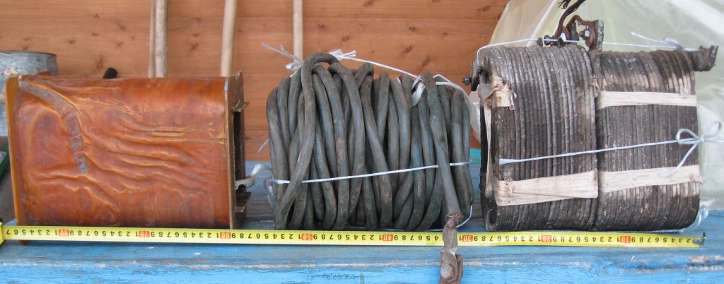

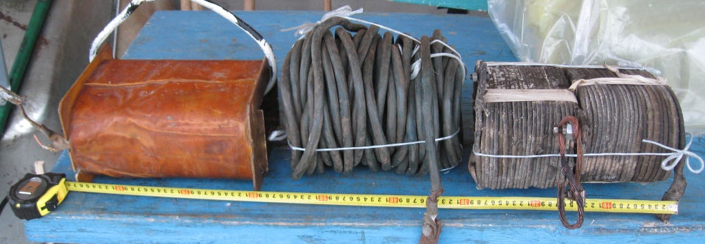

Всем привет. Как и обещал фотки моих катушек. По ощущениям средняя самая толковая, в смысле горения на минимальном токе синими 2 мм и ржавой жести 1 мм, токе 25 по амперметру. Коричневая примерно 0,92 мГн, у остальных не найду бумажку где считал. В любом случае топать за кольцами. И большое спасибо всем откликнувшемся. Всех с Рождеством, здоровья и всех благ. А за то что переспрашиваю извиняюсь, очень долго искать интересующую инфу, а скопировать забываю. Да и если не забыл, попробуй найди куда затолкал.
Кстати, для экспериментов 190 ПРОФ как нельзя лучше подходит на нашей сети. А с 220й и АВИ-200 нечего и пробовать, всё равно ничего толком и не сравнишь из за частых просадок напруги, причем больших.

Как и обещал фотки моих катушек. Нажмите на изображение для увеличения. Название: IMG_4562.JPG Просмотров: 21 Размер: 205.7 Кб ID: 469322 Нажмите на изображение для увеличения. Название: IMG_4568.JPG Просмотров: 14 Размер: 225.4 Кб ID: 469323
Ого... :cool:

Всем привет. Сегодня пришла мысля попробовать Т образный фильтр. То есть включить кондёры 2х6,8 мкф в середину дросселя и к массе (дроссель правый из картинки). Если прямое подключение к 190ПРОФ ухудшало горение из за снижения тока, то в данном случае горело мягче чем на прямую без кондёра, но ток был как на прямую. Мерил амперметром, это же измерения подтвердила нагрузка пружинкой. Но ХХ без кондёров 64 вольта, кондёр на прямую к выходу 118, кондёр к середине дросселя 124-126 вольт и на конец дросселя 142-143 вольт, дуга естественно жирнее чем без ничего. Тянучесть дуги - особого преимущества не заметил, возможно под нагрузкой напруга на держаке сильно проседает. Повторный поджиг естественно легче, да синие и так хорошо поджигаются. Зато стало проще тянуть тонкую вертикаль, даже не надо дрыгать электродом как обычно. Синие 2 мм и ржавая жесть 1 мм. Ток мин по крутилке, и 23-25 по амперметру. При замыкании на пружинку только с кондёром было 15 вольт, в остальных 18, с мелочью. Всем здоровья и удачи. Виктор.
