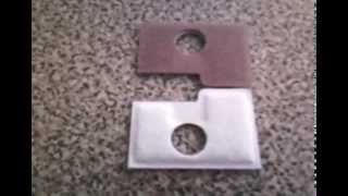

воздушный фильтр на 180-й...
Воздушный фильтр для бензопилы Штиль 180, Air filter for chainsaw Stihl 180

Ой, да все это фигня! Я такими фильтрами уж лет 5 как пользуюсь. Кстати, стираю их точно так же, как и старые стирал. :) И пыли в карбюраторе примерно столько же. И пила работает примерно так же... Вот как раз сегодня ей пару охапок дров для гаражной печки пильнул... Мое имхо - не стоит заморачиваться этой мелкой пылью. Сгорает она, если попадает в камеру сгорания, и вылетает в трубу "на ура". Нагар на поршне образуется от хренового масла, но никак не от мелких опилок. А та толика, которую привносит в образование этого нагара пыль, мало влияет на срок службы пилы. Не, если, конечно, пилить пилой постоянно десятками кубов бревна от старых срубов, источенные древоточцем, срок службы пилы сильно сократится... Но, думаю, это мало кто делает... Так что пилите спокойно. Дурные мысли, говорят, материальны и навлекают на ваши пилы всякие напасти... ;)

согласен, но всё равно, как мне кажется, эти фильтра фильтруют немного по лучше... но опять же, это моё личное мнение, никаких испытаний я не проводил...

Юрий VW; как я понял эти двойные фильтры же все равно дороже обычных))? тогда лучше сделать как я в видео показал на 25 странице данного форума))) пыли нет никакой совсем)))только масло лучше не штилевское использовать а например м8 - при стирке оно хоть отмывается а штилевское нифига
