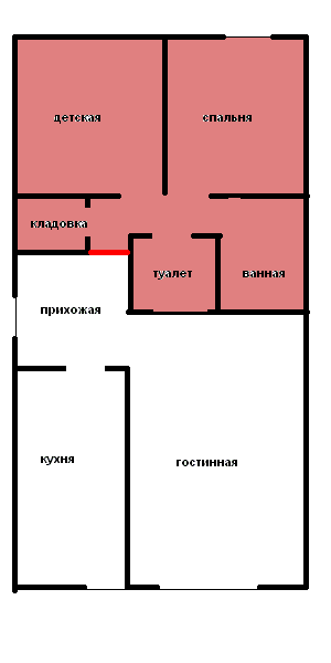

У меня в квартире (см. приложенный файл) довольно большой перепад уровня пола. Относительно самой высокой точки (в детской) самая низкая (в прихожей у входной двери) ниже где-то на 13-15 см. Если делать ровный пол на всю квартиру, то невозможно будет открыть балконные двери в гостинной и их придется переделывать. Кроме того, на половине квартиры, где уровень пола ниже, потолок наоборот ниже. Поэтому там не хочется так сильно повышать уровень пола.
Я пока остановился на варианте сделать полы в два уровня, со ступенькой (красная полоска на рисунке) перед входом в жилую зону.
Может кто знает другой выход из такой ситуации?

Детская без окон???

Я окна не отмечал, только входную и балконные двери.
05.05.2006 в 14:21:24
По моему, ступенька с красивым порожком-прекрасный выход! Люди искусственно себе такое делают, а у Вас сам Бог велел :)

Radj написал : У меня в квартире (см. приложенный файл) довольно большой перепад уровня пола. Относительно самой высокой точки (в детской) самая низкая (в прихожей у входной двери) ниже где-то на 13-15 см.
Я что-то не пойму - у нас теперь так дома стали строить? и комиссия их принимает? Никогда раньше не слышал, чтобы такие перепады были. Ну 3 сантиметра максимум.

Я подумал чтоб порожек можно сделать не металлический, а например аккуратный дубовый. А под него несильную подсветку, чтоб освещала пол в прихожей, да и не запнешься в темноте.
darkstar написал : Я что-то не пойму - у нас теперь так дома стали строить? и комиссия их принимает? Никогда раньше не слышал, чтобы такие перепады были. Ну 3 сантиметра максимум.
Строители еще те. Может быть и получилось у них не так страшно если бы я от ихней стяжки не отказался. Думаю правильно, так как многие потом ихнюю стяжку вывозили кусками.

Radj написал : Я подумал чтоб порожек можно сделать не металлический, а например аккуратный дубовый. А под него несильную подсветку, чтоб освещала пол в прихожей, да и не запнешься в темноте.
Не совсем понятно конечно. Подсветку в случае чего носком ноги разбить не боитесь? Или там какие то специальные противоударные фонарики.

Скорее всего поставлю небольшую люминесцентную трубку под порог, а вертикальную стенку порожка сделаю из полупрозрачного материала. Какой нибудь поликарбонат или толстое стекло из которого столы делают. Отпескострую с внутренней стороны для получения рассеянного света. Может позже еще какие мыслишки возникнут.
