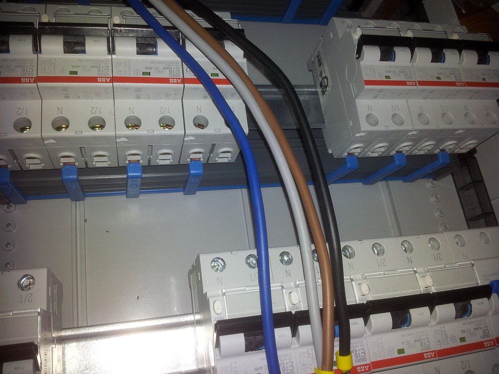

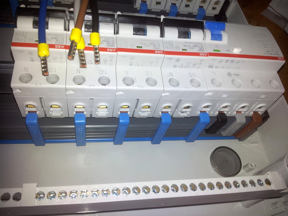

Songo написал :
Олечка
Здравствуйте.
Вопрос по щиту.
Добавлю пару вопросов:
1) почему клемму N не поставили справа? Было бы единообразие полное во всем щитке: на вводном автомате, на счетчике, и на клеммнике для отходящей линии
2) почему N не взяли со счетчика? Физически конечно разницы никакой нет, но вот у инспекторов пломбирующих счетчик это почти гарантированно вызовет лишние вопросы.
При этом если мы пытаемся TN-C-S организовать, в общем-то понятно за что мы за PEN переживаем, и через счетчик пропускать не хотим.
Но вот при ТТ... Если нет никакой разницы, зачем взрывать мозг инспектору энергосбыта?
Songo написал :Олечка
Здравствуйте.
Вопрос по щиту.
1) 4х полюсный ВА на вводе выбран из за системы ТТ?
2) Почему вы используете цвета проводов (белый, чёрный, красный), а не рекомендованные (коричневый, черный, серый)?
3) Чьи ЗНИ использовали и что за разделители между ними?
p.s. Всё как всегда красиво!
Спасибо.
Здравствуйте! Попробую ответить...
Да.
Коричневые термоусадки у нас возят от упаковки (как правильно - моток?), серой нет.
Будем считать, что белый - это серый, красный - коричневый. :)
Это не ЗНИ. ЗНИ - неважные клеммы: муж иногда потрошит их и использует в качестве разделителей, но по прямому назначению давным-давно не применяем.
Это АВВ 35/16, под СИП. Собственно, поэтому муж установил именно такие. Разделители - стандартные фиксаторы ВАМ2, АВВ.
Solovey написал :
Думаю, чтобы провода были чуть короче. "Закосил" под Шнайдер, согласна. :a
Solovey, а вот здесь есть тонкость, спрашивала. В паспорте на счетчик данной модели есть схема и там НЕ УКАЗАНО, что нейтраль нужно
именно пропускать через соответствующие зажимы счетчика. Просто точка на N- проводнике и все. Поэтому подключение выполнено строго в соответствии со схемой производителя, но в данном случае
избавляемся от одного промежуточного соединения.
У Энергомеры схема в паспорте иная, и муж "пропускает" N через клеммы. В случае с Энергомерой он так не делает - аргументированно возразить представителю сбыта, в случае возникновения вопроса, не получится.

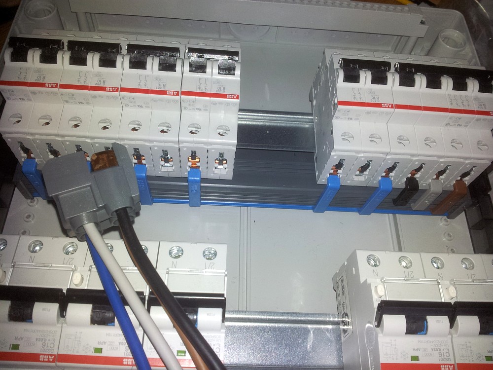

Вот фотка, тоже одна из последних работ:
Слева - РБД-160 от ИЕК, они вот только-только пошли. Больше не будем их применять - куча недостатков по сравнению с ТДМ. А внешне - один в один.
Предупредите заказчика чтобы эту схему от счетчика держал при себе когда придет инспектор, такое подключение для них - это как красная тряпка для быка...
Олечка написал :
У Энергомеры в паспорте есть несколько схем подключения, включая и применённую у вас (N только для питания счетчика). Раз завод позволяет так делать, значит можно :). Я обычно стараюсь N не пускать через счетчик, вопросов ещё не было никогда.
Олечка написал :
А поподробней можно, а то я тоже на самые маленькие (по току) их блоки смотрю, так как TDMа нету у нас :(.
Songo написал :
Да? Уточню этот вопрос. Я видела паспорта именно для СЕ 102М R5 145-А и СЕ 102М R5 145-J, но схема там - N через 3 и 4. :confused:
Songo написал :
Самый большой недостаток (муж очень долго ругался, когда это выяснилось) - плохое соединение на "верхнем" 16мм входе. Он использует этот зажим во всех проектах - и вот на тебе!
Винт зажимает торец наконечника 10 или 16 кв. мм не на всю площадь (сечение) винта! Отверстие элементарно короткое!
Нет пазов для объединения в блоки.
Болтаются на рейке.
Надписи - вверх ногами.
Это именно тот случай, когда ИЕК выпустил откровенную дрянь. Оставшиеся оставим в коллекции, применять их больше не будем. :mad:
