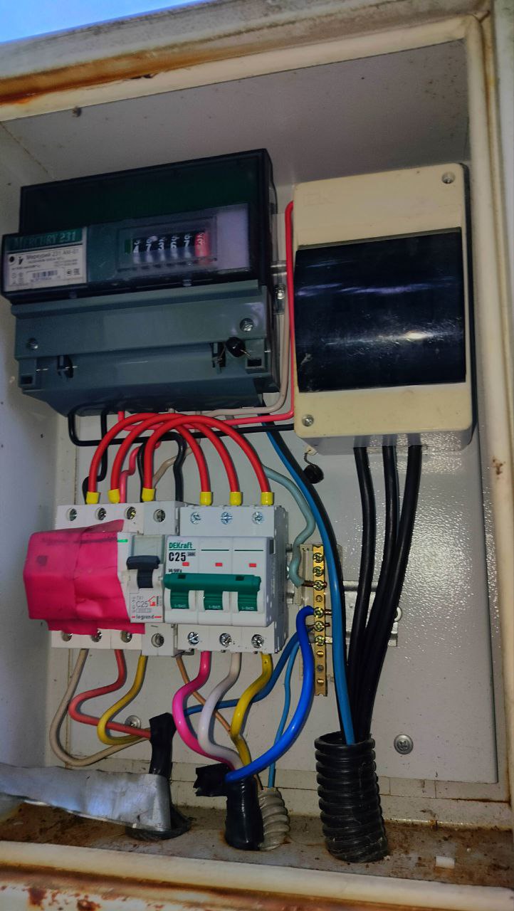

Добрый день. Подрядчик собрал щит в каркасном доме. Предварительно не согласовав. Только сейчас появилась хоть какой то понимание. Вводной автомат на дом на заборе. Один автомат 3фазный на дом 25А. Второй на баню 25А. Рядом с домом забито заземление на 2 метра штыри треугольником. Вводной автомат установлен в отдельном боксе. Не спрашивайте почему.
Далее РКН каждый на свою фазу. После РКН уже идет на диф. автоматы 25А пофазно. 30мА. Отдельно три фазы после РКН на электрокотел 12кВт. (THERMEX Sonne 12 Wi-Fi). Отдельно выделены мокрые точки на дифавтоматы 16А, 10мА (санузел, стиралка, посудомойка) Дайте пожалуйста замечания по этому шкафу с точки зрения нормативов. Однозначно видно, что недогружена 2-ая фаза. Шансов что пересоберут мало, но буду пытаться или сам буду доделывать. Надо в любом случае думать о резервном вводе от бензогенентора. Спасибо заранее.
РКН 1ф РКН 2ф РКН 3ф с20 диф котел (НАПРЯМУЮ С РКН) ПЕРВАЯ ФАЗА
  1. c25 диф 1-ой фазы. питает 12-16
  2. с20 комната слева
  3. с16 холод-к + р-ка кух. у окна
  4. с16 духовка
  5. с16 кондиционер
  6. с16 3-я р. ка в котельной
  7. b16 диф. санузел (НАПРЯМУЮ С РКН)
  8. b16 диф. пмм+рабочая (НАПРЯМУЮ С РКН) ВТОРАЯ ФАЗА
  9. с25 диф 2-ой фазы. питает 22, 4 и три резервных
  10. с20 весь свет. питает 23-29
  11. с20 варка
  12. контактор. с него 24-29
  13. с6 свет котельная
  14. c6 свет комната прямо
  15. c6 свет комната слева
  16. с6 свет прихожая+фасад
  17. с6 свет су
  18. с6 свет кухня-гостиная ТРЕТЬЯ ФАЗА
  19. с25 диф. 3-ей фазы. питает 32-39
  20. c20 комната прямо
  21. с16 прихожая
  22. с16 котельная
  23. с16 свч+вытяжка
  24. с16 розетки холл
  25. с16 р-ка гостиная+фасад
  26. с16 тепл. пол кухня
  27. b16 диф стир. маш
