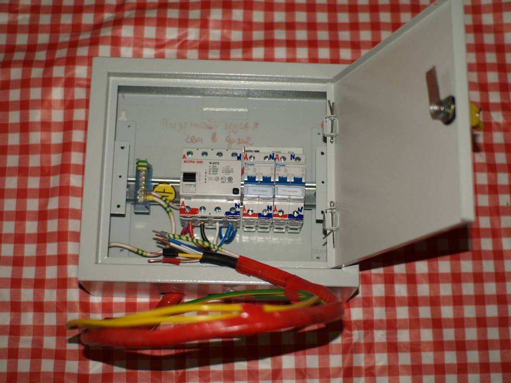

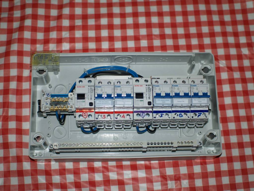

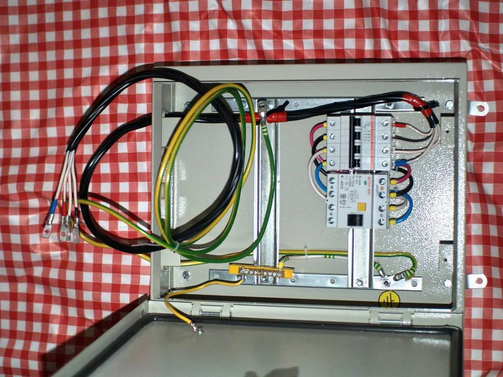

Делаю электрику на даче, занимаюсь этим впервые. Начитавшись рекомендаций с форума собрал щитки. Ребята, посмотрите их пожалуйста, есть ли явные косяки, что сделал неправильно? Сильные сомнения насчет двухполюсного клеммного блока BD10072, на котором я коммутирую фазу и ноль. Система заземления ТТ. Фото (слева направо): Фото 1 - Щиток главный распределительный Фото 2 - Щиток вводной на столбе Фото 3 - Щиток дома Фото 4 - Щиток бани Фото 5 - Щиток мастерской

2fish
Молодец. Щиты Abb, а обжим наконечников точкой делали? Старайтесь сам наконечни то же изолировать, т.к. монтаж Вы будите проводить держась за наконечник, а не за кабель. Только блоки распределения(L и N) я такие не люблю При накладке лицевой поверхности, цветовая индитификация будет незаметна

07.01.2011 в 22:38:21
2 gugulaki Наконечники обжимал пресс-клещами ПКИ-02, форма - трапеция. А так больше замечаний нет? Переживаю - первенцы.

07.01.2011 в 22:40:27
Клещи от КВТ?
