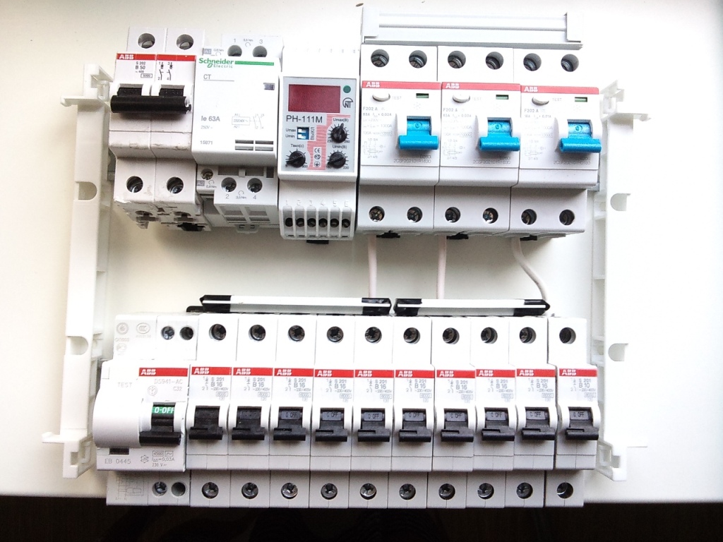

Комментарий к щитку
CAMPER написал : Для критики представляю Вашему вниманию.
номиналов не видно и схема совершенно не очевидна из этих фоток. На второй фотке даже габариты аппаратов заметно различаются! К разводке проводников лично у меня претензий нет - аккуратно получилось.

Розовые нули при белых фазах - прибил бы. Красный - "опасно" - и все его оттенки и близкие цвета - фаза. Белый, помеченный синим маркером или изолентой - ноль.
hobtaroma написал : Ну никак не получается у меня красиво (как у avmala и других парней) уложить провода
Неча прибедняться :) Отлично уложено. Только такой запас жил РЕ - ни к чему. Перенос РЕ-шных шинок точно при модернизации щитка не грозит.
hobtaroma написал : Схема обсуждалась на форуме с пол года назад.
Хорошо бы ссылочку.

Kamikaze написал : Розовые нули при белых фазах - прибил бы. Красный - "опасно" - и все его оттенки и близкие цвета - фаза. Белый, помеченный синим маркером или изолентой - ноль. Хорошо бы ссылочку.
А как быть когда в одном проводе - белый, синий, желто-зеленый, а в другом - белый, красный, желто-зеленый? А вообще, виноват, исправлюсь.
11.12.2011 в 06:00:03
hobtaroma написал : А как быть когда в одном проводе - белый, синий, желто-зеленый, а в другом - белый, красный, желто-зеленый?
В первом случае маркировать белый красным и пускать на фазу (можно даже на маркировать, все цвета, кроме голубого (синего) и желто-зеленого по умолчанию - фазы), во втором - синим, и на ноль. В итоге - полное единообразие.
Всё правильно и логично - лично у меня других бы вариантов не было, как белый на фазу запустить.
Kamikaze написал : Красный - "опасно" - и все его оттенки и близкие цвета - фаза.
Это у вас ассоциации с красным флагом Союза. Давно уже пора понять, что не всё так страшно.
Kamikaze написал : Отлично уложено.
Соглашусь. Только я бы "веточки" от боковых стволов постарался более вертикально пустить.

avmal написал : Всё правильно и логично - лично у меня других бы вариантов не было, как белый на фазу запустить.
Ну а для меня (и ПУЭ) розовый ноль - это грубое нарушение. Тогда как фаза имеет право быть любого цвета, окромя голубого и двухцветной комбинации зелено-желтого> 2.1.31. Электропроводка должна обеспечивать возможность легкого распознания по всей длине проводников по цветам:
голубого цвета - для обозначения нулевого рабочего или среднего проводника электрической сети;
двухцветной комбинации зелено-желтого цвета - для обозначения защитного или нулевого защитного проводника;
двухцветной комбинации зелено-желтого цвета по всей длине с голубыми метками на концах линии, которые наносятся при монтаже - для обозначения совмещенного нулевого рабочего и нулевого защитного проводника;
черного, коричневого, красного, фиолетового, серого, розового, белого, оранжевого, бирюзового цвета - для обозначения фазного проводника.
avmal написал : Это у вас ассоциации с красным флагом Союза.
Не, :p - с индикацией на автоматах: красное окошко - включен, фаза есть.

Kamikaze написал : Ну а для меня (и ПУЭ) розовый ноль - это грубое нарушение.
Никакого нарушения, если концы отмаркировать синей изолентй. Грубее нарушение получится, если половина фазных жил будет белой, а другая половина окажется розовой, причём, половина нулевых станет такими же белыми, как и одна половина фазных ... Во, блин, пока дописал сам чуть не запутался.
