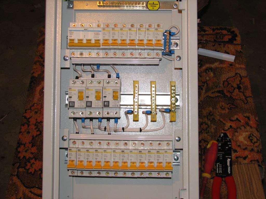

Старое, бюджетное. Для критики.

CAMPER написал : Старое, бюджетное. Для критики.
Лучше это было поместить в тему с фотографиями - вполне достойная и аккуратная сборка, монтаж. Продуманная компоновка. А то, что элементная база оставляет желать лучшего, так не все могут себе позволить бренды использовать.

avmal написал : Лучше это было поместить в тему с фотографиями - вполне достойная и аккуратная сборка, монтаж.
Спасибо. avmal * Бюджетное не то слово. И то с боями. Хотел вместо н.шинок ставить нулевой бокс, но денег не хватило.*
ЗЫ. И все таки я повторюсь. Есть у кого фото щита типа ЯВУ, меня очень интересует как выполнена с применением нормальных комплектующих с возможностью опечатывания, разделение PEN и введена система *TN-C-S. Частный дом, ввод СИП 16мм. ?
