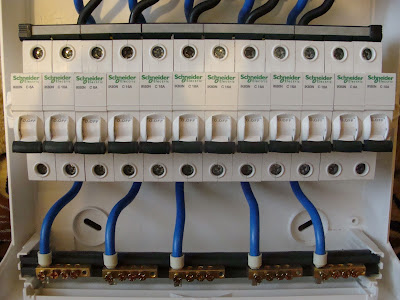

Собрал свой первый щит: Фото #1 (Общий вид)
Фото #2 (УЗО + PE)
Фото #3 (AB + N)
Комментарии:
  1. Однополюсная шинка распилена внутри на части, согласно подключаемым УЗО.
Если можно покритикуйте и скажите как протестировать собранную схему до монтажа.

drug. написал : Собрал свой первый щит: Если можно покритикуйте и скажите как протестировать собранную схему до монтажа.
Как мне кажется, не хватает вводного 2Р АВ для обесточивания всего щитка.На верхней рейке место как раз есть.

Алексей48 написал : Как мне кажется, не хватает вводного 2Р АВ для обесточивания всего щитка.На верхней рейке место как раз есть.
Он будет в отдельном ящике, вместе с счетчиком.

15.11.2011 в 13:26:12
А ящик со счётчиком где будет? В другом помещении?

15.11.2011 в 13:30:29
В этом же, к сожалению.
