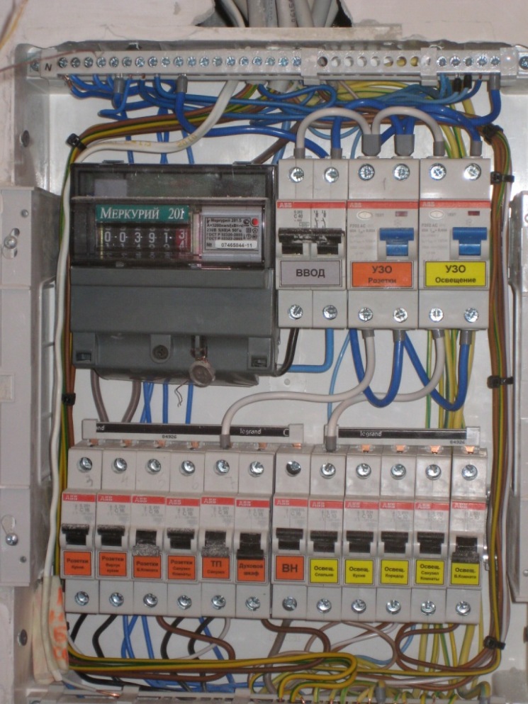

господа, возвращаясь к прокладке провода в щитке - есть ли нормативы, говорящие, можно или нет прокладывать провода от потребителей к автоматам под рейкой и автоматами? или обязательно тянуть их по периметру? с точки зрения безопасности тот или иной вариант как-то обусловлен?

filippov написал : господа, возвращаясь к прокладке провода в щитке - есть ли нормативы, говорящие, можно или нет прокладывать провода от потребителей к автоматам под рейкой и автоматами? или обязательно тянуть их по периметру? с точки зрения безопасности тот или иной вариант как-то обусловлен?
Про нормативы ничего не слышал, но из своей практики скажу: Никогда не тянул по периметру! Некоторые делают это из соображения "запаса"; на случай "отгорания проводника", на переоборудование в будущем и за невозможностью(обусловлено конструктивной особенностью щита) нормального подключения. Считаю это(это моё мнение),лишней "паутиной", но запас всё же оставляю. Укладываю (как Вы говорите,за автоматами), за модульный ряд, за дин рейку и ничего зазорного в этом не вижу! Величина запаса такая, что хватает до любой точки щита. О какой безопасности речь, не пойму:confused:)

SMAIL написал : О какой безопасности речь
дык я потому и спрашиваю про нормативы, что на первый взгляд разницы никакой, да и свободней в щитке если за рейки провода убрать. вдруг не положено? по фото на форуме, в том числе из работ профессиональных электриков, видно, что провода за рейками кладут единицы и редко. может быть, есть какая-то не очевидная проблема такой организации щитка. пока мне видится только одна причина - при сборке щита на заказ, на столе, с последующим монтажом, провода за рейки убрать проблематично не демонтируя оборудование. если автоматы монтируются в уже установленный щиток, такой проблемы нет. ну или если рейка прямо на дно щита крепится, тут уж просто выбор отсутствует.

14.07.2012 в 02:01:04
filippov написал : пока мне видится только одна причина - при сборке щита на заказ, на столе, с последующим монтажом, провода за рейки убрать проблематично не демонтируя оборудование
Разве этой причины не достаточно, учитывая, что любое щитовое электрооборудование собирается и монтируется "на столе".

Замечания по щиту http://www.mastercity.ru/showthread.php?t=103577&p=3214609&viewfull=1#post3214609 Фазный провод с изоляцией голубого цвета - глумление над святынями любого, знакомого с догмами электротехники человека. Для жилы с изоляцией голубого цвета может быть только одно назначение - нулевой рабочий провод N и ничего более. Не смотря на наличие после сборки в щитке свободных мест, ни одного модуля в случае необходимости поставить больше не удастся - все места на DIN-рейке заняты монтажным проводом, место которому под рейками ...
