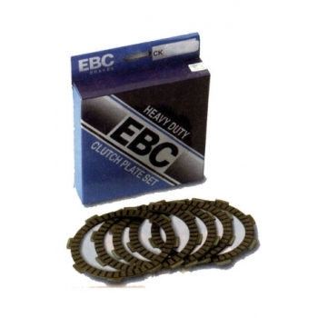

KIN 74 написал : А что случилось со сцеплением?
Ничего не случилось :) . Оно , как и у всех , пока не прогазуешь , не включишь . Происходит слипание дисков сцепления то ли по причине малого количества масла , то ли по причине его там ненужности . Я бы попробовал всётаки поставить крыльчатку .

24.10.2012 в 09:31:55
KIN 74 написал : сейчас все в норме.
У меня после замены шестерни стало залипать . Что интересно , я ему ничего не далал , разве что покрутил диски сцепления пальцем и изменил их положение , но это не должно было на что то повлиять , но ... надо будет разобрать ещё раз и глянуть на досуге , еслю Юрик меня не опередит и не разберётся в чём дело раньше на своём МБ :) . Когда снимал двигатель , то обратил внимание на то , что были слипшимися первый диск с накладками и первая пластина от двигателя на которую надевалются пружинки .

24.10.2012 в 11:07:16
vagin написал : были слипшимися первый диск с накладками и первая пластина от двигателя на которую надевалются пружинки .
вот в мою безтолковку мысля пришла неожиданно, а не может ли такое быть результатом не равномерного натяжения пружин, перекос сказывается.

24.10.2012 в 11:59:00
КОЗАК написал : вот в мою безтолковку мысля пришла неожиданно, а не может ли такое быть результатом не равномерного натяжения пружин, перекос сказывается.
Выход вижу один, сделать неглубокие пропилы для лучшего доступа воздуха между слипшимися поверхностями(как на фото).

24.10.2012 в 14:45:35
vagin написал : У меня после замены шестерни стало залипать . Что интересно , я ему ничего не далал , разве что покрутил диски сцепления пальцем и изменил их положение , но это не должно было на что то повлиять , но ... надо будет разобрать ещё раз и глянуть на досуге , еслю Юрик меня не опередит и не разберётся в чём дело раньше на своём МБ
Наведу пример: у меня есть ИЖ-49, когда-то менял масло в кпп, слил и решил промыть солярой, что вы думаете - сцепление без масла на сухую работало отлично, первая скорость включалась легким щелканьем (а не рывком как с маслом).
Я думаю дело только в масле, ведь в горизонтальном постоянном положении вообще исключительно работает...
vagin написал : Когда снимал двигатель , то обратил внимание на то , что были слипшимися первый диск с накладками и первая пластина от двигателя
Я после покупки не мог включить передачу на заведенном двигателе. Заглушил, включил 4-ую и при выжатом сцеплении втроем еле сорвали диски!
vagin написал : разве что покрутил диски сцепления пальцем
Какой там выжимной подшипник стоит?
