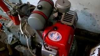

25.10.2012 в 15:51:54
Беспокоят меня пропуски зажигания в двигателе. Снял видео. Что посоветуете? Обкатывать дальше? Свечу менял - результат тот самый, клапанные зазоры проверил - есть.Холостые обороты
