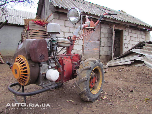

Я так думаю , что и на переменке будут , но в нашем МБ есть и постоянка +5в , а сделать +12в проще простого поставив только диодный мостик . Круче всего было бы поставить светодиодный прожектор на 50 вт (аналог 400 Вт лампы) http://alteco.in.ua/products/svetodiodnoe_osveshenie/Svetodiodnye_prozhektora Такой как включишь и ховайся куда можно . Все автомобилисты будут в шоке :) . Юрик , если надумаешь , обращайся ;) .

Да нет, диодная подсветка, то уж слишком. Сделаю как НАП советовал - на кронштейне фары и может чуть свет чтобы падал...

Внутри того прожектора стоит импульсный блок питания для питания того светодиода , а сам светодиод питается небольшим постояным напряжением 12v и стоит копейки http://www.ebay.com/itm/1pcs-Square-50W-White-4600LM-4900LM-6500K-COB-SMD-LED-Light-Part-45-m-chip-/271095695465?pt=LH_DefaultDomain_0&hash=item3f1e900869 Можно просто кишки выбросить и подключить этот светодиод через диодный мостик .
