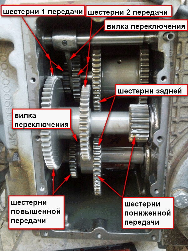

КОЗАК написал : появился тормоз на 1 и 2 передаче вручную мотоблок с места не сдвинуть.
ДО ЭТОГО в работе МБ ничего не изменилось? В смысле посторонних звуков и т.п.?
А это не та ли проблема , о которой я предупреждал и которая случилась у меня ? Слейте масло , снимите левое колесо , открутите левую крышку , посмотрите состояние нижней блок шестерни , особенно зубья шестерни бОльшего диаметра . Возможно открутился тот болт , что и у меня . Подшипники там нормальные ,т.к. любой подшипник влиял бы на вращение всех валов одновременно . Все валы вращаются при любом положении передач . Вот подписал положение шестерёнок всех передач :
