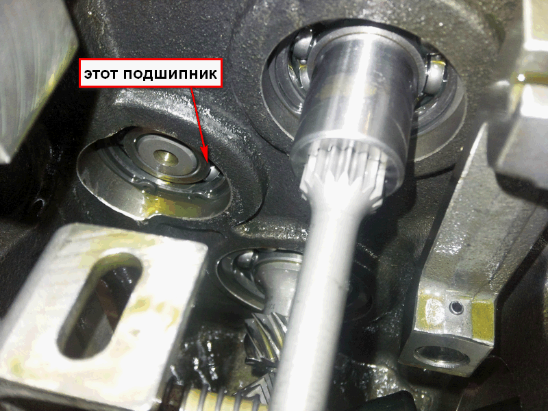

vagin написал : А это не та ли проблема , о которой я предупреждал и которая случилась у меня ?
vagin, а у вас был эффект торможения, или просто шум. я при попытке сдвинуть мотоблок с фрезой фото которой есть тут со всей дури дёргаю за рога и в результате колёса просто скользят потраве 1-2 см потом немного проворачиваются и всё. а на 3 и 4 передаче я его легко катаю в любую сторону без малейшего напряга. и шума практически нет, его за работой двигателя почти не слышно, чтобы услышать нужно прислушиваться. интуиция подсказывает что два вала работают постоянно а третий для реверса. и если на 1 и 2 передачах тормоз а на 3 и 4 легко и просто то может и правда шестерёнка, но при износе должен быть вой или скрежет, а так всё тихо :confused:
пысы позвонил на завод, пообщался с сервисником, получил указание смотреть в сторону шестерёнок. буду разбирать через пару дней.

КОЗАК написал : vagin, а у вас был эффект торможения, или просто шум.
У меня было волнообразное урчание шестерёнок , а перед этим услыхал 2 -3 щелчка , когда болт попал под шестерню .
КОЗАК написал : интуиция подсказывает что два вала работают постоянно а третий для реверса
Зачем интуиция ? На фото , что я дал всё отчётливо видно и понятно какие шестерни работают и когда . Все три вала вращаются постоянно . Только при включении задней передачи не участвует промежуточный вал , но он тоже вращается , хоть и без нагрузки . В любом случае нужно вскрывать . Я бы слил масло , вывесил на пенёк коробку , под двигатель вплотную поставил ящик , открутил оба колеса (для равновесия МБ) , открутил 6 болтов и отодвинул двигатель в сторону под углом для хорошего обзора (можно и тросики ослабить открутив от коробки хомутики) , открутил левую крышку и увидел бы всё как на ладони . Возможно действительно вышел со строя правый (по фото) подшипник промежуточного вала , при условии , что только с пониженными передачами проблема . Вот его фото со стороны отсека дифференциала
