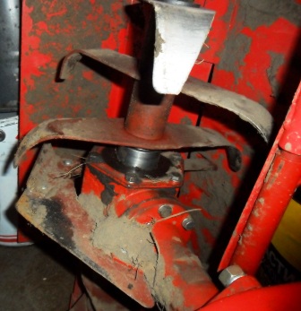

vagin написал : Вы всё таки купили тот китайский прицеп ? Там же вроде диаметр для сцепки не такой и вообще как впечатления от использования ?
Сцепку отдал токарю, он запресовал стальную втулку и обварил (фото 5).
Пока перебрал ступицы, промазал, отрегулировал (были зажаты), привод тормозов и тросик смазал.
Какие впечатления? Поездил пока по гаражу. Дышло длинное, надо укоротить на см 20, руки вытянуты до руля на всю, а на повороте, так одна рука вообще не достает до руля. Может кто подскажет какое стандртное (у МС прицепа) растояние от сцепки до края седушки.
Радиус поворота метров 5-6 не больше. Через 2-3 недели будет рейс в село (15 км, за одно окончательно обкатается ) на МБ с прицепом (там и оставлю до глудокой осени).
