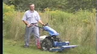

Обзорчик с косилками BCS Mower Attachments
umnyi написал : Олег, есть винт-колун...
Мне больше нравится пресс , чем буравчик .

Трошки порыл и нашел , что компании Грилло и БКС сотрудничают . Есть две модели Грилло с логотипом БКС . Нашел все видео с обзорами :) http://www.earthtoolsbcs.com/html/videos.html Прочитал , что по гарантии обращаются со скоростью 1 раз на 1 мотоблок :eek: и это итальянское качество ! Вот перевёл абзац :
Мы даже пойти так далеко, чтобы сделать укрепление сварки на некоторых моделях держать части от падения в будущем. Другой пример: завод БКС начинается каждая машина в течение нескольких секунд, как это происходит с их конвейера; чаще всего они не в состоянии адекватно слить тест топлива из карбюратора. Следовательно, мы должны вычистить углеводов почти на половину газе тракторов мы создали, чтобы заставить их работать должным образом, поэтому нашим клиентам не приходится иметь дело с этим. Еще один пример: более половины гарантии BCS утверждает, что мы представить компании, образующихся при TRACTOR SETUP, со скоростью среднем около 1 претензия на трактор. Многие из них, казалось бы, глупые мелочи, как болты затянуты неправильно, кабели неправильно отрегулировать, кабельные зажимы не достаточно плотно, и т.д. .... Но дело в том, любое из этих "маленьких" вещей, если не исправить дилеру перед заказчик получает устройство, усугубит нового владельца и привести к плохой впечатление от оборудования, не говоря уже от дилера. Если вы покупаете трактор BCS в закрытой коробке, а некоторые из них низкого мяча-цена-дилеры продают их, ОСТЕРЕГАЙТЕСЬ

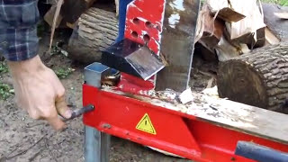

vagin написал : Как такое можно сделать для моторсича ? Grillo G107 walk-behind tractor running Wood splitter
так там всьо просто... МБ как привод гидронасоса...
У меня сосед, два двора от меня, себе сделал... Двигун 4кВт крутит НШ-50. Распределитель Р-80, типа трахтерной... Цилиндр приличной, но конце приварил топор... Рама швеллера...
Рубит...

BSlavik написал : У меня сосед, два двора от меня, себе сделал... Двигун 4кВт крутит НШ-50. Распределитель Р-80, типа трахтерной... Цилинтр приличной, но конце приварил топор... Рама швеллера...
Пока я всё это куплю и соберу , то мне проще у дилера по оптовой цене дровокол Садко за 2000 грн купить . Слыхал , что только за буравчик правят около 1400 грн . Электрический дровокол Sadko ELS-2200 обзор и в работе

"Буравчик" производетельней, ну и дешевле... Дома хватает ел.двига, не сложной пусковой апаратурки и и в бой... Гидро потянет более чем на 2 тис. грн, по комплектующих...

BSlavik написал : Гидро потянет более чем на 2 тис. грн, по комплектующих...
Садко и есть гидро . В розницу 2300 . Могу себе до 2000 взять . Смысл морочится и лепить ? http://sadko-ua.com/els-2200.shtml
