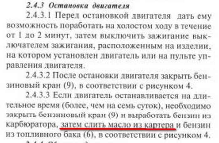

Даааа..... Оказывается, что Инструкцию по эксплуатации двигателя мне, все таки, нужно было почитать.... прежде чем эксплуатировать МС :o!!! Вот, пожалуйста, что пишет пользователь:http://apkforum.com/showthread.php/447-%D0%9C%D0%BE%D1%82%D0%BE%D0%B1%D0%BB%D0%BE%D0%BA-quot-%D0%9C%D0%BE%D1%82%D0%BE%D1%80-%D0%A1%D1%96%D1%87-quot-%D1%88%D0%BB%D1%8F%D1%85-%D0%B4%D0%BE-%D0%B4%D0%BE%D1%81%D0%BA%D0%BE%D0%BD%D0%B0%D0%BB%D0%BE%D1%81%D1%82%D1%96?p=57033&viewfull=1#post57033 А вот выдержка из дока: :). Теперь токо так и буду делать!!!:clapping
