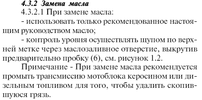

Значит я не правильно прочитал пункт в инструкции "обмыть" :eek:? Из несоответствия пока нашел время обкатки МБ . В инструкции к МБ - 10 часов , а в инструкции к двигателю 60 часов .
Harahondya написал : Виноват... Не читал я ту ветку, как и Инструкцию... Каюсь...
Кстати , при замене масла в коробке рекомендуют промыть керосином или саляркой ! Я не считаю это бредом :confused: А вот при длительном хранении уже не говорится о сливании бензина и масла !
И кстати , в новой редакции (02.03.2012) я не нашел , что надо сливать что то - просто перекрыть кран и всё :confused: В предыдущей редакции (01.10.2010) , что в шапке ветки , тоже не написано про слив ничего ... Ещё посмотрел в редакции от 01.07.2009 , тоже ничего подобного не написано ! Что за дезинформация проскочила ???

vagin написал : Значит я не правильно прочитал пункт в инструкции "обмыть" :eek:? Из несоответствия пока нашел время обкатки МБ . В инструкции к МБ - 10 часов , а в инструкции к двигателю 60 часов .

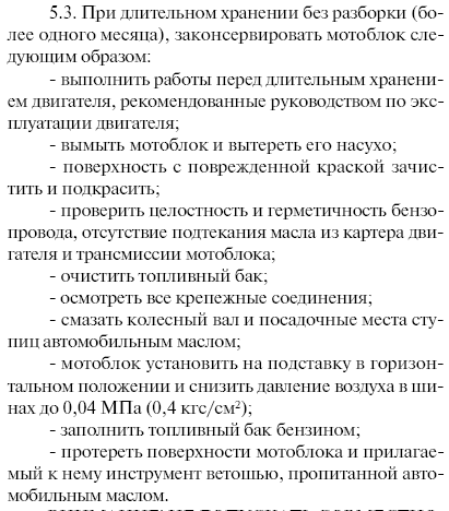

Я понимаю, что это бред сив кэйбл но...шо написано то написано. Причем в официале. И в первом посту нашей любимой темы есть Двигатель Д-250-04(05) Инструкция по эксплуатации.pdf и ссылка к ней : https://docs.google.com/file/d/0B7AgGDHnfhkoNG9HQ1F4azlRY3lSVng1QlVPODB3QQ/edit вот в ней и есть эта "деза".

Harahondya написал : Могу сбросить для ознакомления. Не желаете?
Это инструкция к двигателю . Нашел такой пункт . Не понятно для чего это делать . В пункте 5 консервация указана со сливом топлива , но без слива масла . Кстати автор инструкции к двигателю Маренкова В.И. (баба)

vagin написал : Это инструкция к двигателю . Нашел такой пункт . Не понятно для чего это делать . В пункте 5 консервация указана со сливом топлива , но без слива масла .
Пункт 2.4.3.3:D Может отправите заводчанам инструкцию?:flirt Пусть то же посмеются.;) А теперь прикиньте как дотошный юзер будет все это выполнять- буква в букву!:D Или гарантию на МБ снимут из за грубого нарушения РЭ: "не выполнение пункта 2.4.3.3, что повлекло за собой поломку двигателя по вине пользователя"! :a
