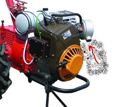

я не на гонках, поверьте воздуха МС хватает, или проверьте сами. , на стенде работать будет нормально, а вот в поле или на пыльной дороге?

все может быть. кстати 30-40 гр пыли попавшие в цылиндр убивают двигатель. может ошибаюсь.

друзья не делайте ненужного и вредного двигателю . осенью я надел на патрубок пластиковую гофрошлангу диаметром5см.и длинной 30см.и подвел ее к ребрам охлаждения прямо в поток теплого воздуха для его забора .на 4 передаче МС не поехал пришлось выкинуть всю приспособу.думаю это поизошло из-за уменшения скорости движения воздуха в гофрошланге (завихрений)

ну вот и потверждение, даже в сантиметрах совпало. и еще слишком много изгибов было, наверное.

шнорхель сделан как в камазе забор воздуха, прямым, без изгибов и колен

изгиб был S-образный. шланг какие применяют на сифон в мойках и раковинах
