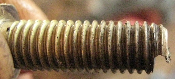

Позавчера имел пол дня времени, решил заняться подтяжкой головки и клапанами. С первой "проблемой" стокнулся при снятии кожуха цилиндра. Один из болтов крепления, тот что со стороны коробки упирался в поперечину стойки бензобака. Для его вывинчивания пришлось немного отогнуть поперечину!
Завинтить его на место потом оказалось почти невозможно, как то вдвоем с сыном таки вкрутили, использовал для удержания вот такую приспособу.
Можно было, конечно сделать прорезь в кожухе, как со стороны глушителя, но такие "радикальные" переделки могут впоследствии послужить основанием для отказа в случае гарантийного ремонта. Был опыт еще с советских времен. В общем половину общего потраченного времени ушло на этот болт. Разрабочикам и исполнителям наверное здорово икалось
