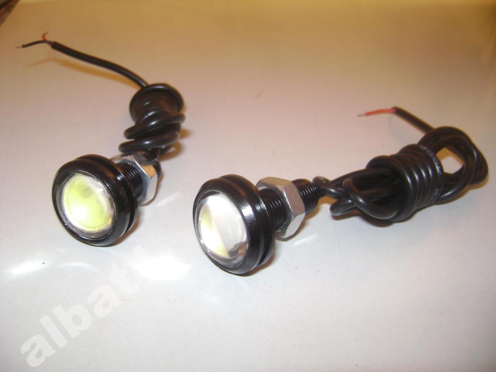

вот такие лямпочки хочу поставить на МС, для летних сумерек хватит, выписал с аукро, подкупила цена и маленькая мощность для нагрузки на генератор характеристики читайте сами, но не ругайте и не смейтесь- на вкус и цвет товарища нет . "Очень яркие две светодиодные лампы мощностью 3 Вт!!! каждая. Различные варианты использования-доп.свет в бампер,задний ход,подсветка в двери и многое другое. Полная влагозащита,изготовлены из алюминиевого сплава. Напряжение питания - 12 В Мощность одной лампы — 3 Вт Световой поток — 150 Люмен Угол свечения — 90 град Цвет свечения — очень яркий белый свет Диаметр лампы - 23мм. Длинна резьбовой части - 23 мм. Длинна кабеля - 70 см. Цена 65грн. указана за 2шт."

Lviv.ua написал : для летних сумерек хватит
Не хватит :( . Этими штучками замочную скважину подсвечивать . Надо ещё поставить диодный мост с электролитом .

vagin написал : Не хватит .
тогда вместо габаритов сойдут.:)

Lviv.ua написал : тогда вместо габаритов сойдут.
На габбариты отлично , у них радиус 90 градусов . На ближний свет не будет направленного пучка света .
