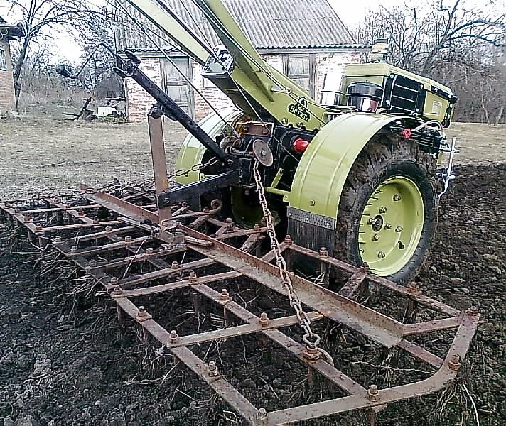

Рад написал : Вот я честно не пойму зачем зубья крепятся к раме на резьбовом соединении, в том числе и у фирменной МС бороне. Не проще просто приварить?
На первый взгляд имел такое мнение, пока сосед-кузнец не убедил. Пришел ко мне, случайно поглядел на конскую боронку... ой досталось "на орехи": с чем ты в поле хочеш идти? - спрашивает. И правду зубцы были круглые как пальцы руки. Разобрал полностю, пошел к нему, расклепали и зубья и бутылку позже, но опытом просякся в процесе работы. Оказывается, зубцы лутше царапают установленые ребром вперед. В бороне МС нету таких - там зубы точеные. Собраная борона показала хороший результат, легко крошилась корка там, где раньше проскальзывала.
Такой урок из своей жизни в бывшем колхозе поведал Кузнец, запомнил на всю жизнь... Пусть земля ему будет пухом...
На всех боронах зубья крепятся резьбовым соидинениями! Наверное для прощего их замены, накраях срезал выбил, новый вставил. Сосваркой так бысро неполучится, нада будет потом отшлифовывать, убирать старую сварку и т.д. У меня тесть надавно так пересыпал пару борон, которые за мотоблоком таскает. И сварка это нестоль надёжное крепление, болт лутьше!!! Ну разве что у Больших спецов сварщиков!

Рад написал : Вот я честно не пойму зачем зубья крепятся к раме на резьбовом соединении, +++++. Не проще просто приварить?
Материал зубьев бороны и материал "рамы" бороны разные. Зигзаги и крепления делают из обычной дешевой конструкционной стали. Туда и гарбуза покатит. Зуб должон быть износостойкий, т.к. условия работы у него еще те! Тут гарбуза не проходит. Зубья делают из "хорошей" стали. Не стану утверждать из какой марки стали делается зуб, но материал достаточно твердый и бракованный зуб можно использовать в качестве кернера или еще чего другого. Для обслуживания и ремонта борону делают разборной. Вроде бы так.

Yrik1980 написал : разве что осталось покрасить по теплу.
Советую вам на крайние зубы поставить дополнительные растяжки, хоть захват и не очень большой, но так меньше будет крутить стойку.
Рад написал : я честно не пойму зачем зубья крепятся к раме на резьбовом соединении
Что касается взрослых борон то благодаря именно болтовой сборке они и выхаживали сотни гектаров, свареная решетка не выдержала бы. Кроме того зубы на болтах позволяли проводить и техобслуживание. Зимой кузнецы разбирали бороны и зубья в горне оттягивали и закаляли, а иначе никак по другому нельзя было сделать острыми. Кроме того они следили что бы все зубья на бороне были одинаковой длины.
