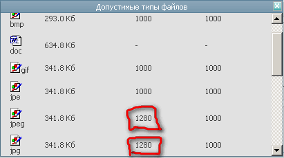

Yrik1980 написал : как уменьшить не знаю. Поясните, сам хочу сюда грузить
Качните программу FastStone Image Viewer, можно здесь

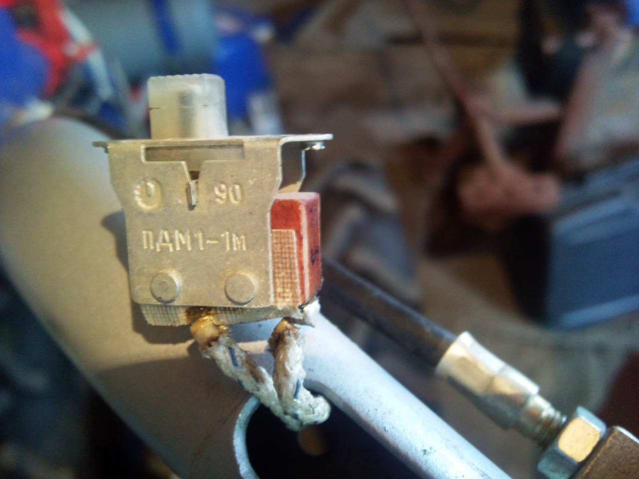

На официальном сайте скачал FastStone Photo Resizer 3,1 . Настроил размер конвертируемого изображения 1280на1000 и получилось даже лучше , чем в просмотрщике FastStone Image Viewer . Там я обычно конвертировал в 800на600 и сохранял в формате gif для малого веса . Вот фото с маркировкой выключателя с размером 1280р по ширине , а вес 218кб , а допускается 341кб в jpg

Yrik1980 написал : Поясните, сам хочу сюда грузить
Есть тема как это делать http://www.mastercity.ru/showthread.php?t=80659&p=1180871&viewfull=1#post1180871 Я пользуюсь ACD но можно и редактором самого Виндоуса нормально получается. Если на телефоне то сразу устанавливаю не максимальный размер. Качества фото от телефона (моего) все равно ждать не приходится.
vagin написал : фото с маркировкой выключателя с размером 1280р по ширине
Точно такой размер? как бы больше 1200х1000 таможня не пропускает. Вес не учитываем пока.

vagin написал : Вот фото выключателя
Вооот! А у меня он чего то никого не выключает:confused:

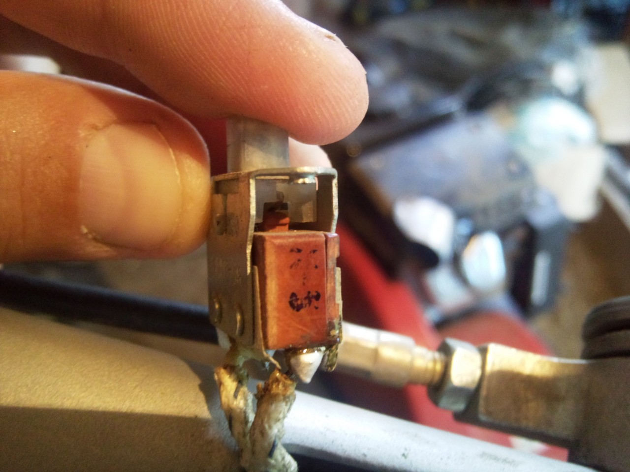

Said1960 написал : Вооот! А у меня он чего то никого не выключает
Поменяйте или просто промойте шприцом со спиртом . У нас такие продаются и я купил один прозапас . Раньше , при дефиците запчастей , я их разбирал и чистил контакты . Такие стояли во всех лентопротяжных механизмах советских магнитофонов . Спилите заклёпочки , всколупните боковую крышечку выключателя и промойте спиртом с кисточкой . Там провода припаивают толстые и флюс скорее всего кислотный , вот контакты или заливаются припоем или они окисляются . На фото мой выключатель и цифра 90 говорит в каком году его сделали :) .
