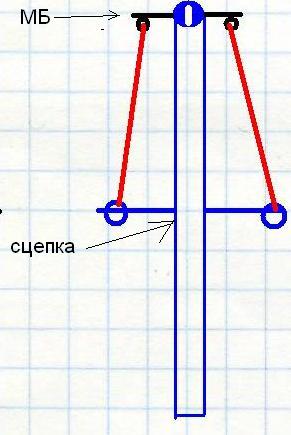

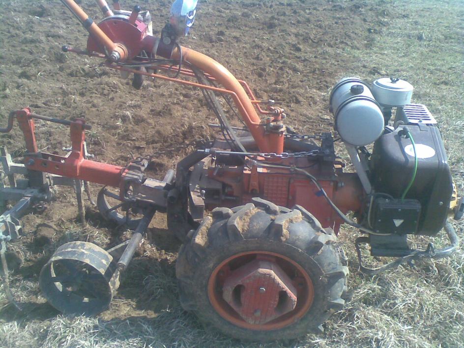

2 Yura2704Пружинок таких небыло но использовал другой способ, как на фото, двумя цепями расположенными трапецией. Сдесь используется изменение точки тяги при повороте мб через образовавшийся натяжение цепи. Это натяжение возвращает мб в исходную. Два дня работаю и положительный результат есть хотя еще нужны поправки. В месте шкворня нужен люфт где-то на 3см.

Цепи у Вашем варианте это те же упорные болты на оригинальной универсальной сцепке. Как бы размер другой а результат тот же. С культиватором данный девайс смотрится красиво.

Упорные болты ограничывают жестко поворот сцепки относительно мб, а в изначально равнонатянутых для прамолинейного движения цепях, и при повороте работает одна ветвь, заставляя мб вернуться в то положение когда цепи уравновешиваются. Доп колеса неплохо стабилизуют ход мб даже по рыхлой почве с культиватором, в чем я еще сомневался раньше. Остается довести руление до приемлимых усилий.

Честно скажу не совсем понимаю. "изначально равнонатянутых для прамолинейного движения цепях" - могу допустить отличие этой натяжки от зажатых упорнных болтов только в наличии зазоров в соединении цепи (цепь не натянута как струна). Иными словами цепи прослаблена. Но это уже ситуация когда на болтах зазор. Все равно наступает тот момент когда болт упирается = натяжению цепи с одной стороны и ослаблению с другой. Но если цепь не натянута как струна то что приведет к противодействию? Растяжение металла ? Вообще как бы удобнее и легче рулить когда есть свобода на шкворне. А тем более что Вы вынесли его на перед за ось колес. Тут что то совсем запутанная ситуация получается. С обной стороны Вы хотите поворачивать колеса быстрее и легче а с другой делаете жесткую сцепку. Тут конечно без вспоминания теоретической механики не получится.

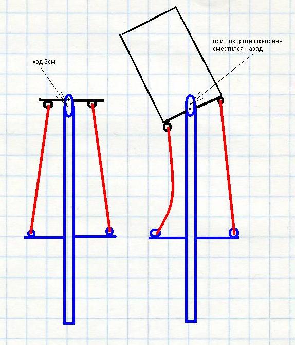

Да, подтверждаю что цепи натянуты постоянно для прямолинейного движения. Но нужен зазор в месте шкворня 3см для перемещения втулки при натяжении цепи. Возможно не все нарисовано в том рисунке. С поправками даю следующий. Конечно не отображаю мб и навесное, интересует отдельный узел. С теорией уже определялись - еще хуже вышло.

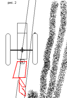

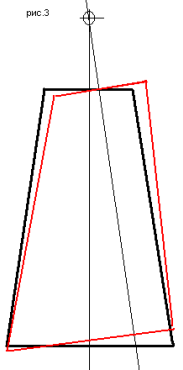

Панове, а почему не использовать свободную трапецию (или паралелограм). Передняя поперечина жестко фиксируется в плите перпендикулярно движению, а во всех четырех углах вертикальные шарниры. Я прикинул, пока на уровне идеи. На первом рисунке класика, так есть сейчас. Если в правую сторону уклон, то для компенсации сноса нада подворачивать влево, плуг при этом поворачивает вправо. Yarstep попробовал решить проблему выносом точки сцепки перед ось колес. Решив одну проблему взамен получили другую, плохая управляемость. На рис. 2 и 3 я прикинул как будет себя вести трапеция. По идее должно работать. Правда просматривается еще одна проблема - курсовая устойчивость плуга (рабочего органа) на свободной трапеции, не будет ли он рыскать из стороны в сторону. Тут могут быть разные решения. Например по принципу тракторной навески, где нижние тяги фиксируются перекрещеными цепями с талрепами (у нас вместо талрепов мжно поставить пружины) . Или установкой доп. упорных колес, или дисковых ножей, которые стабилизируют направление плуга (орудия). Но по идее если использовать именно трапецию, а не паралелограм, то угол доворота орудия будет несколько менше угла поворота мотоблока, и это должно стабилизировать прямолинейность.

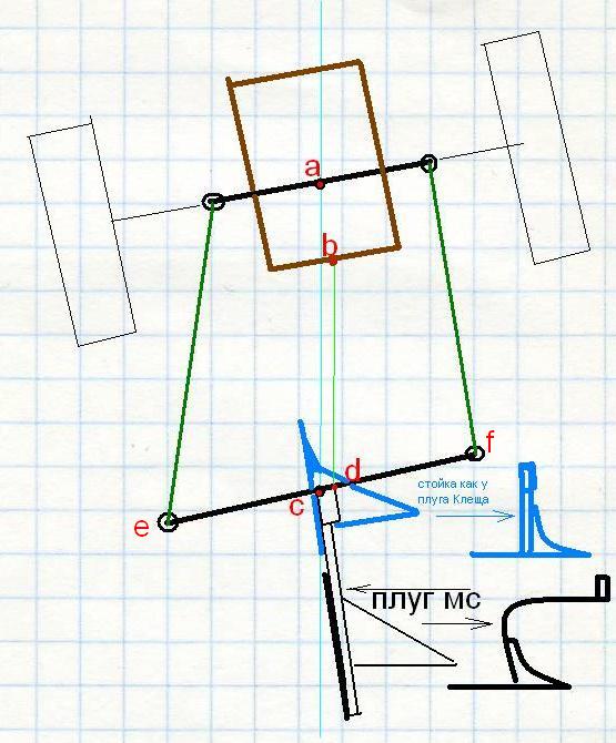

TehNikolaj написал : Панове, а почему не использовать свободную трапецию (или паралелограм)
трапецию расматривал так: если установить на месте шкворня то получу то же смещение при повороте что и в оригинале точки bd, если установить на линии оси колес то получится идеальный вариант: навесное копирует мб. Остановлюсь на идеальном варианте, но с точки зрения навесного. Плуг МС имеет стойку-дугу в пол метра и крепление находится в передней части. При повороте его разворачивает как на рисунке. Как хороший якорь в почве он удержится в ней, силы вравниваются на трапеции. Дальнейшие его действия не прорабатывал. Если использовать стойку вертикальную как у плуга Клеща тогда действия должны выполнятся как мы хотим: поворот тут-же в сторону движения мб. Остается предположить какое напряжение выворачивающих сил создатся в точках ef.
