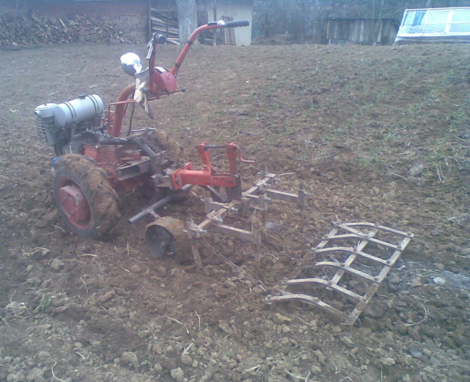

02.04.2011 в 22:34:31
ValNik написал : На прогретом на мин газу начала подмигивать лампа низкого давления масла, добавил оборотов - вроде нормально.... Через неделю можно бороновать
Еще не видел мигающей лампочки аварийного давления, даже на прогретом двигателе. Однажды мигнула при сильном перекосе, и пока не встречается, тьху-тьху... А боронованием был занят прошлых два дня. Почва пересыхает и пыль стоит при обработке, но приятно расыпчатая. Сегодня дождик немного промочил.

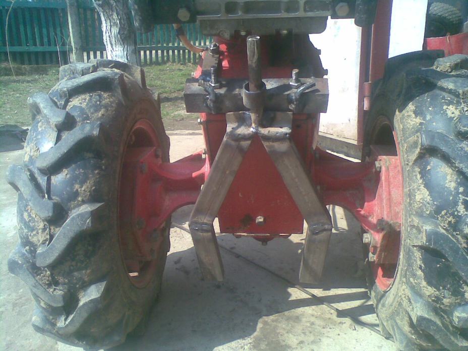

02.04.2011 в 23:13:53
TehNikolaj написал : Короче, буду пробовать, но не сейчас
Механизм трапеции испытывал на макете из медных проводков. Теорию брал из книги А.В. Красниченко "Справочник конструктора сельскохозяйственных машин". На 176 стр есть с применением культиваторов. На досуге можно поиграться
Yura2704 написал : В свое время klesch похожий вариант предлагал.
Тогда и занялся трапецией, но значительные нагрузки при переделанной стойке плуга на шарнирах остановили проэкт. На даном этапе после проведения экспериментов пошел по пути переноса всей механики под брюхо мб: очень малый оставшийся клиренс. Сейчас терпимо, но когда буду обрабатывать растения может их поломать. Основные пункты которых придерживаюсь: вынос "шкворня" наперед с цепями-тягами на которых качается вся сцепка по вертикали и горизонтали; применение дополнительных колес на месте стандартной сцепки; при подятии навесного оно автоматом устанавливается в сторону движения мб. Колеса должны быть самоустанавливающие с плечом ок 50см. Некоторые этапы построения, пока без колес и механизма подъема

02.04.2011 в 23:41:31
yarstep написал : Основные пункты которых придерживаюсь: вынос "шкворня" наперед с цепями-тягами на которых качается вся сцепка по вертикали и горизонтали;
Не понял одного - чем будете удерживать "рамку" от сил стремящихся наклонить стойку плуга на бок.

03.04.2011 в 23:52:28
Yura2704 написал : Не понял одного - чем будете удерживать "рамку" от сил стремящихся наклонить стойку плуга на бок.
В транспортном и рабочем положении как на видео с "ПлугИ...". В рабочем положении навесное должно само держать "вертикальное" положение. Мотоблоку остается только тянуть, отталкиваясь от задних колес в приличной нагрузке, или искать противовес в навесном при малых нагрузках. Точные параметры выкладывть не стоит из-за внесеных радикальных изменений (под брюхо КПП) в конструкцию. Сейчас предстоят некоторые каникулы в конструкторской работе.

04.04.2011 в 00:37:30
Yura2704 написал : Но там на инструменте стоит по две пары опорных роликов
Две пары можно задействовать, если нужно. Важнее учесть качение сцепки в пределах 15грд по горизонтали, около 10грд по вертикали и продольное смещение сцепки в пределах до 5см.
МБ в транспортном и рабочем положении завален на корму 5грд (инструкция Эксперта), дальнейшему завалу препяствуют колеса; в транпортном положении навесное недолжно касаться почвы; в рабочем должно быть свободным или делать баланс морде мб в малых напряжениях. О самовостановлении курса уже расказывал. Всего ЭТОГО добился, но малый клиренс сцепки внес предложение вынести точку тяги выше, значит наперед. Предстоят новые доводки. Нужно время все осмыслить, скоректировать.

04.04.2011 в 10:11:05
yarstep написал : В транспортном и рабочем положении как на видео с "ПлугИ...". В рабочем положении навесное должно само держать "вертикальное" положение. Мотоблоку остается только тянуть, отталкиваясь от задних колес в приличной нагрузке, или искать противовес в навесном при малых нагрузках. Точные параметры выкладывть не стоит из-за внесеных радикальных изменений (под брюхо КПП) в конструкцию. Сейчас предстоят некоторые каникулы в конструкторской работе.
Ну это уже работа стает в читаемое русло. Можно так сказать понять. Когда Клещь предлагал крепления плуга через параллелограмм то не думаю что он вкладывал в это идею какого то легкого поворота. Тот рисунок это как бы пантограф где стороны будут всегда по парно параллельны. Ни какой легкости в этом нет. А как можно заставить трапецию поворачиваться я вообще не могу представить? Но еще не читал 176 страничку. Посмотрел. Да и там что то ничего не нашел.
Вопрос по нижнему креплению состоит в том что как бы у прототипа шнворень вертикальный, а у Вас что то подобие поворотного да еще с зазорами? Может чего не досмотрел на фото?.
