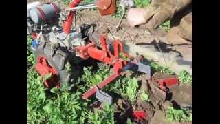

Всем добрый день!Сегодня у сестры на огороде проводил окучивание картофеля. . А вот и первое видео:Окучивание картофеля. (19 апреля 2013 г).

Zbuser написал : Всем добрый день!Сегодня у сестры на огороде проводил окучивание картофеля.
а я еще ни картохи не посадил, а на фото красота. что за сорт?

Lviv.ua написал : что за сорт?
Сорт "Ривьера"
Супер! А у нас снег местами еще лежит, соседи сегодня начали сажать картошку, а я - тросы смазываю...
