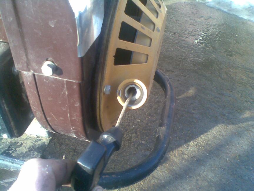

yarstep
yarstep
Регистрация: 31.10.2008
Сообщений: 953
19.02.2010 в 19:52:11
Beginer написал : А говорил Эксперт, что смазывать не надо.
Я свой стартер смазал литолом и зимой оч. плохо втягивает шнурок обратно (30-40сек). Пришлось все вытереть насухо - реакция пружины возрасла! Была проблема с веревкой: после n-вытягиваний она протерлась и оборвалась. На отверствии, после неоднократной замены, образовалсь углублении и постоянно перетирало шнур. На сей час усовершенствовал так: высверлил сверлом16мм и вставил металопластиковую трубку соответствующего диаметра, развальцовав для укрепления. Фото прилагается.

yarstep написал : Я свой стартер смазал литолом и зимой оч. плохо втягивает шнурок обратно (30-40сек).
Я смазал "графиткой", работает отлично, сегодня после работы накатал часа полтора. Впервые испорльзовал мотоблок для полезной работы:) , привязал к нему балию и возил снег со двора на огород. Раз пять специально глушил и заводил. Зоводится с первого (не очень сильного) рывка. Шнур втягивается сразу.
